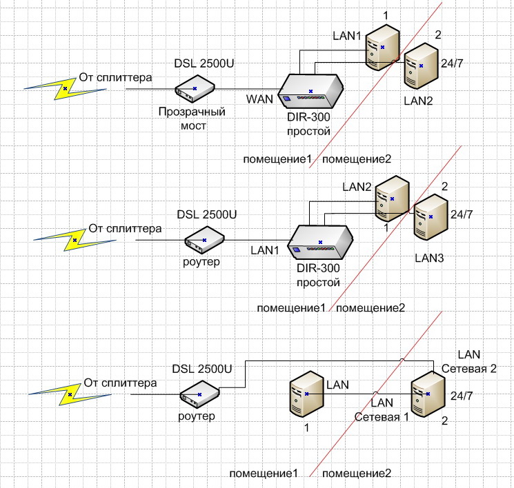

СообщениеДобавлено: Сб 20-11-10 : 19-54    Заголовок сообщения: как правильнее подключить Ответить с цитатой
вафля пока не нужна. сейчас как на рисунке 1. менять лень. в компах гигабитные сетевухи
 Размер файла:  225.03 KB
 Просмотрено:  224 раз(а)
СообщениеДобавлено: Сб 20-11-10 : 20-05    Заголовок сообщения: Ответить с цитатой
3 намбер, так между компами будет гигабит, но порты 2 раза мапить придётся на последний комп (на роутере и на "сервере"), либо сетевухи мостом включить.
СообщениеДобавлено: Сб 20-11-10 : 20-12    Заголовок сообщения: Ответить с цитатой
По-моему вопрос "правильно ли" тут не стоит. от задачи и требований зависит.
мне кажется что первый вариант с точки зрения использования интернета самый оптимальный, ибо в модемах адсл я разочаровался, а dir серия в целом неплохо отрабатывает свое.
sog
СообщениеДобавлено: Сб 20-11-10 : 20-13    Заголовок сообщения: Ответить с цитатой
смущает, что нужно 2 кабеля, а по одному гигабита не будет
sog
СообщениеДобавлено: Сб 20-11-10 : 20-18    Заголовок сообщения: Ответить с цитатой
у меня все руки не доходят проверить, как 2500U ведет себя в режиме роутера при 300-400 полу-открытых соединениях.
замечу, что дир - 300 - неплохо. при этом лан-лан - 50 - 60 мбит при 50 торрентах. инет в браузере при этом не работает.
