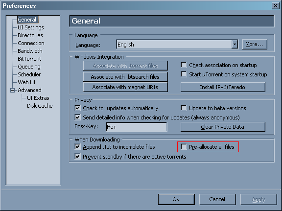

нужно ВКЛЮЧИТЬ

Как не фрагметируются? Ты не качаешь\удаляешь торенты?О_о
поставь, чтобы перед началом скачивания торрента под него место занималось полностью, и фрагментации практически не будет.
