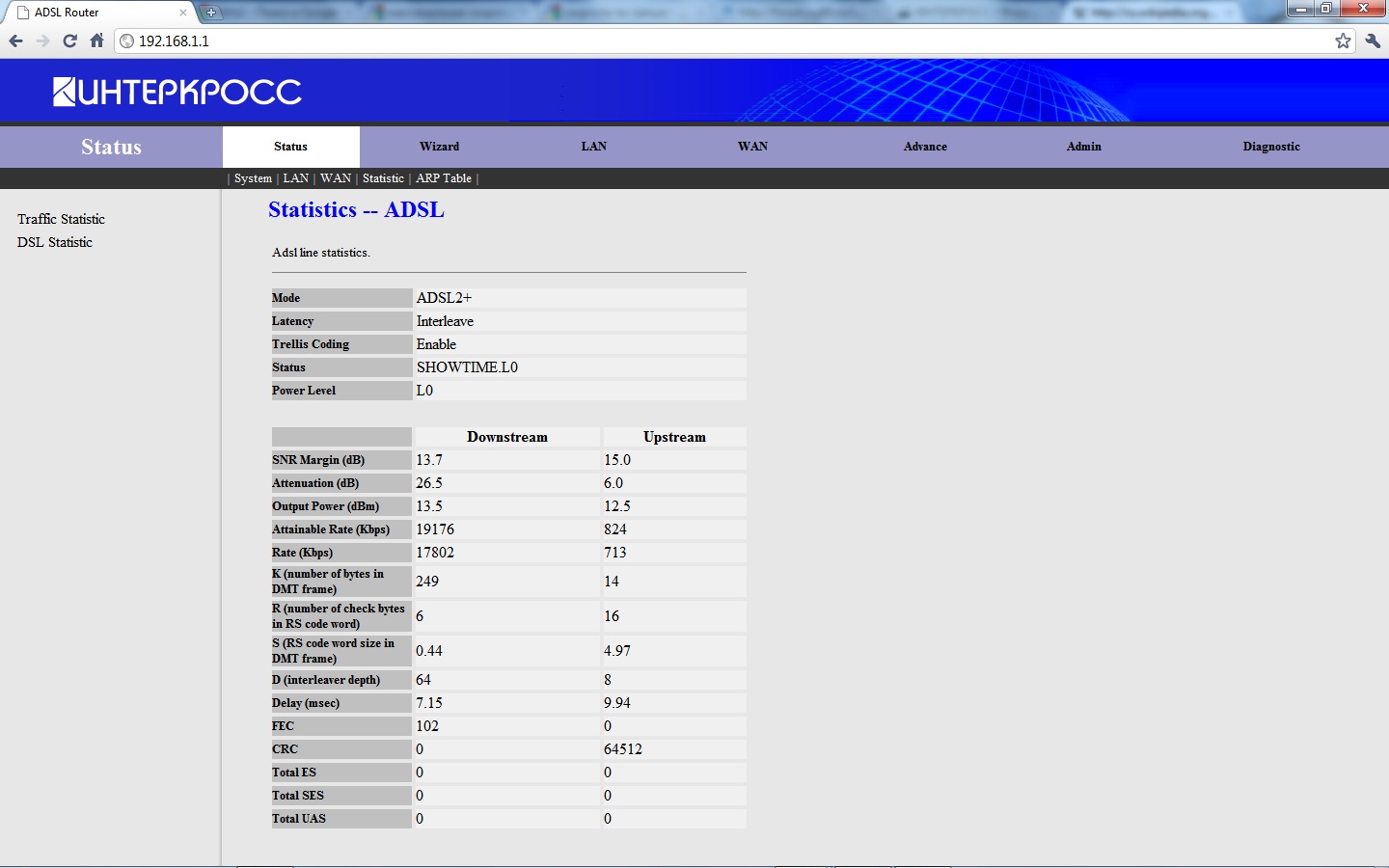

Ограничение по порту снял до 18 Mb/s, но скорость закачки не поднимается больше 10 Mb/s. Модем интеркросс 5633 E. Проблема в нём или линии?

Sog верно подметил метров 250 по кабелю!
С внутреней сети вообще не добирается до 10, с торрентов стабильно 10 и немегабитом больше.
Думаю дело может быть ещё в 5метрах лапши между щитком в подъезди и розеткой?

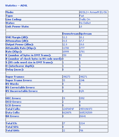

Вот взгляните пожалуйста на параметры моей линии.
Как можно видеть annexM включено, но upload выше 1.8 mbps не поднимается. Ап стену друже!
Francesco Magliano
СообщениеДобавлено: Вт 9-11-10 : 22-51    Заголовок сообщения: Ответить с цитатой
Причём Downstrem ( ~ 20 mbps ) на АТС занижен специально, дабы повысить Upstream.
Может подскажите модем который выжимает максимум из Upstream ADSL?

Francesco Magliano писал(а):
sog
Horoshiy
а какой длинк? версия dsp кода?
у вас бер по апстриму высоковат. а доунлауд зря зажали. смело можно ставить 15.
тут нужно мучать техподдержку, ибо мне кажется, что просто выставлен к-то дискретный профайл. нужно включить SRA в модеме и попросить сделать тоже на дсламе. а профайл поставить где-то 20000/2500 (если они уже такое умеют Smile ). при таких параметрах линии модем сам сконнектится гдето на 15000/2100 (примерно).
а модем хороший - зюксель )))

sog писал(а):
а какой длинк?
D-Link? Модем - ASUS.
sog писал(а):
версия dsp кода?
Спс за инфо! Smile

Дак вроде по показаниям модема 17802 kbps
Есть такая опция, выключена сейчас. Буду звонить 062, просить это. спасибо!
хитрые они. других причин НЕ ВИЖУ. может еще кто скажет.

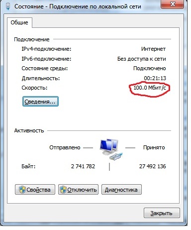

все-же, есть еще причина. надеюсь, сетевуха не на 10 мбит?
Dzhum
СообщениеДобавлено: Вт 23-11-10 : 18-28    Заголовок сообщения: Ответить с цитатой
sog, давроде на 100 мбит
