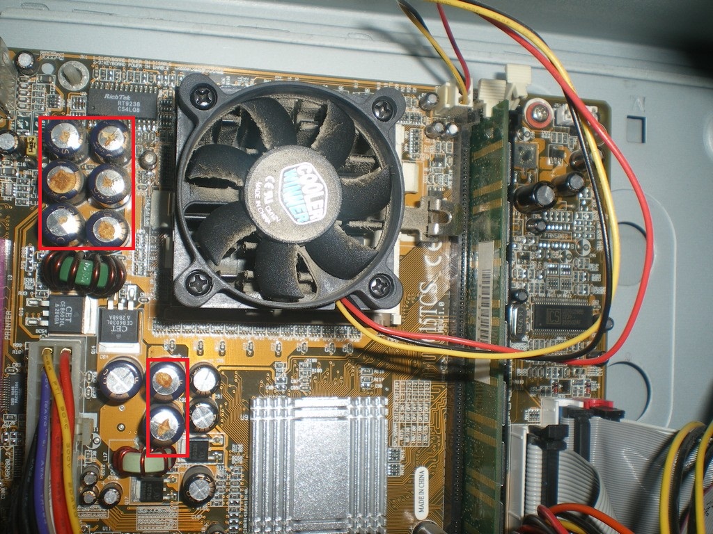

Сейчас снял БП (он расположен вертикально) и увидел такую картину:
СообщениеДобавлено: Пт 5-11-10 : 21-46    Заголовок сообщения: Ответить с цитатой
Вау! Там даже электролит повылазил!
СообщениеДобавлено: Пт 5-11-10 : 22-00    Заголовок сообщения: Ответить с цитатой
перепаяй, чо
Zippy
СообщениеДобавлено: Пт 5-11-10 : 22-02    Заголовок сообщения: Ответить с цитатой
Не, думаю ее проще выбросить нахрен.
markoFF92
СообщениеДобавлено: Пт 5-11-10 : 22-09    Заголовок сообщения: Ответить с цитатой
Тут конденсаторов на 70 рублей и работы ну может минут на 30.
Сам недавно менял кондюки на материнки, так же похлопались Smile

СообщениеДобавлено: Пт 5-11-10 : 23-16    Заголовок сообщения: Ответить с цитатой
Тоже вариант.
JASJAS
СообщениеДобавлено: Сб 6-11-10 : 01-08    Заголовок сообщения: Ответить с цитатой
Купить другую старую - кот в мешке. Может, она через неделю такой же станет.
А на этой переставь ёмкости - она ещё десять лет отпашет.Smile
