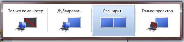

nya
СообщениеДобавлено: Пн 1-11-10 : 02-31    Заголовок сообщения: Ответить с цитатой
k0stE писал(а):
Собсна когда будет задействованно более одного порта - тут можно переключаться.
А можно просто Win+P ^_^
Ну и больше двух одновременно работающих выходов - ProFfeSsoRr уже сказал, либо Eyefinity, либо ставить вторую видяшку.
скорее всего отключится.
Совершенно точно отключится, исключая два перечисленных выше варианта.
