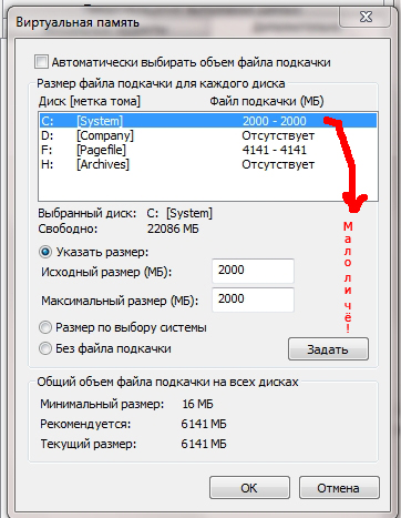

CompanyZ Гуру
Имеется 4гб оперативы, сколько делать размер свопа? |
Shub-Niggurath Geek
CompanyZ Гуру
Два диска:WD2500AAJS и WD2500AAKS оба по 250
но один 8 мб кэша а другой 16мб на какой лучше перенести своп? |

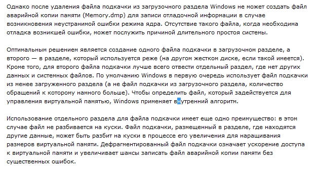

CompanyZ Гуру
Shub-Niggurath писал(а): |
НА ТОТ, ЧТО БЫСТРЕЕ ЖЕ, И НЕ ИСПОЛЬЗУЕТСЯ СИСТЕМОЙ |
Откуда я знаю какой из них WD2500AAJS и WD2500AAKS быстрее чё тесты проводить что ли?
WD2500AAKS с 16мб используется системой!
Не всё так радужно как кажется, если своп перенести на другой физ.диск
будут проблемы с созданием дампа системных ошибок! |

CompanyZ Гуру
djlab Гуру
CompanyZ
два файла подкачки? на кой? |
CompanyZ Гуру
Richard Ferlow Гуру
CompanyZ
Ну и как ты этой отладкой пользоваться собрался ? |
