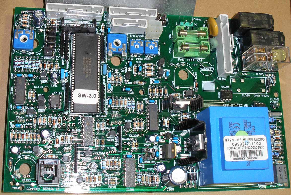

Такая проблема: есть платы такого примерно вида:
известно что они не исправные.
Есть такая же одна исправная (как образец ее использовать может быть...)
Вопрос: реально ли починить неисправные платы если характер или причина неисправностей не известны?
СообщениеДобавлено: Ср 13-10-10 : 18-46    Заголовок сообщения: Ответить с цитатой
почти наверняка нет. нужно знать что сломалось прежде чем чинить, тут не молоток ведь.

сначала, нужно знать что это такое....

Эта плата от газового котла. К плате подсоеденяються несколько устройств...
Я вот совсем допустим не соображаю в этом, но рассуждаю в таком направлении: есть две платы, одна исправная вторая нет. Берет МАСТЕР измерительный инструмент и начинает измерять допустим сопротивлении или еще что... каждой детальки там и там. Ра-а-аз и нашел отличие в измерениях, тут у этой синенькой столько, а на этой плате у этой синенькой не столько, значит надо эту синенькую заменить/выпаять/поставить новую и будет нужное значение на приборе. Я же предполагаю дать одну и сказать мол вот исправная плата, и несколько со словами, вот мол, неисправные. Или я от незнания большого большу глупость говорю?

без описания неисправности, данное дело починить очень трудно:
котёл обвешан датчиками (там термо, давление и прочеее), плата их мониторит, в зависимости от показаний датчика делает какие то действия.
короче плату без обвязки чинить труба....
а тупо детали сверять с целой, это и неделю потратить можно
тем более что некоторые детали прозвонкой не проверить (например микропроцессор).
sog
СообщениеДобавлено: Ср 13-10-10 : 22-50    Заголовок сообщения: Ответить с цитатой
только силовые (питание) и коммутирующие (релюшки) можно починить. остальное - без вариантов - нельзя. даже , если месяц сверять. такие платы не чинят - выбрасывают.

Друг, в правой верхней части платы предохранители видишь?... Как бы намекаю... lol
Угу. Проще регулятор другой купить (по ПИД закону работает плата, поди).

Господа! отчасти, на сколько мозгов хватает в данной теме я согласен с Вами! И наш сервисник после включенного второго утюга, перед тем как потерять сознание прошептал лопнувшими губами, что то типа, мол, мы у Италии прошивку на эти платы просим, а онЕ: хрен Вам - продавайте новые платы, а чинить мол не дадим.
Отсюда смысл: прошивка существует (ну что тайная Военная это что ли мля?) и поэтому вполне возможно что переборка элементов измерительным прибором результата или отличия не выявит, что все дело в "МОЗГАХ" которые сбросились/слетели в силу допустим скачка напряжения.

Как правило платы всякие экзотические не ремонтируют
у мнея сложное печатное оборудование и платы тоже дохнут частенько, по началу пытались х ремонтировать но пришли к такому выводу что всяко разно лучше покупать новые
Эти криворемонты еще неизвестно где вылезут и что потом еще сломается из за неправильного ремонта

Кто нибудь может сказать причину, почему нельзя починить?
JASJAS
СообщениеДобавлено: Пн 18-10-10 : 00-38    Заголовок сообщения: Ответить с цитатой
Починить можно всё и всегда...
Причина в том, что нерентабелен в таких случаях ремонт для мастера. Раздобыть все необходимые даташиты, прошивки, сами детали..при том, что клиент обычно не склонен высоко это оплачивать (ты чо, две детали припаял, какие пять штук!?). А ремонт может обойтись и дороже нового блока, поскольку чёрный ящик с непонятным функционалом детектед. Плюс часто прошивка действительно коммерческая тайна, и слить с исправного процессора не удастся - защита, и МАСТЕРА (они так обычно себя называют) с сайтов типа монитор никогда не поделятся - бизинесс, однако. И займёт это бох знает сколько времени. А если что-то экзотическое, да в одном экземпляре.. Всё сейчас всё больше уходит к тупой замене блока.

Странно! Почитав монитор мне показалось что люди делятся этими прошивками. И потом, в платах этих не понятно что сломано, там разные поломки, там не сгорело все начисто, они все чистые
Very Happy без огорелостей и на том же мониторе МАСТЕРА как раз и пишут что прошивка лишь в 10% случаев нужна, в остальном же поломки деталей.
