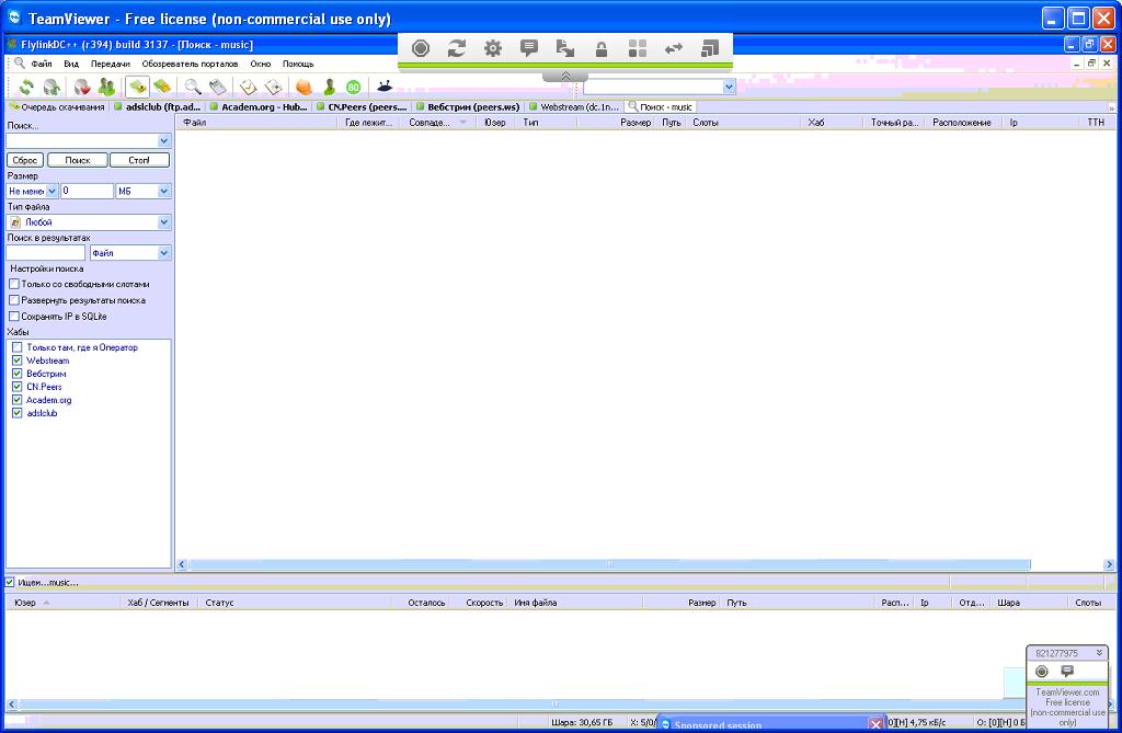

СообщениеДобавлено: Вс 10-10-10 : 17-18    Заголовок сообщения: не работает поиск файлов... Ответить с цитатой
хоть убейте не понимаю в чем дело... интерфейс стоит 192.168.1.2 порты замапины тср и udp все норм.. проверка показывает зеленый свет.. шара 30 гигов.. с пользователя файлы качкются без проблем... но если забить что-то в поиск.. тоне ище ничего... уде даже ставил пассивный режим... та же фигня.. в чем проблема может быть?!

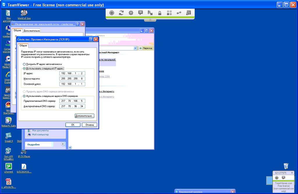

Глупо конечно, но еще раз проверь точно ли айпишник проброшенный в модеме тотже что у тебя на компе. Что в клиенте указаны именно те порты, которые ты пробросил и что фаервол полностью не закрывает эти порты.

так начну с конца.... фаервол отключал.. результат один и тот же Sad далее во флайлинке проброшенны порты 1234 1235 на ип 192.168.1.2 (я думаю если бы тут был косяк то и с пользователя бы не могли скачать... верно?!)по поводу первого.. ла в свойствах сетвеой карты 192.168.1.2 и в клиенте флайлинке тот же ип адрес ну и опять же в модеме если бы был на другой ип проброшен рзве бы во флайлинке хоть с одним хабом соединение было бы?? и разве бы можно было скачать?!

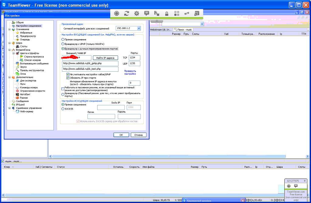

СообщениеДобавлено: Вс 10-10-10 : 18-25    Заголовок сообщения: Ответить с цитатой
leoboec
Порты пробрасываются не во флайлинке а в модеме. А во флайлинке ты укажешь потом те которые пробросил. Посмотри в модеме порт 1235, там протокол должен быть UDP. Ну и брандмауэр виндовый может блокировать. Отключи его.
leoboec
СообщениеДобавлено: Вс 10-10-10 : 19-03    Заголовок сообщения: Ответить с цитатой
