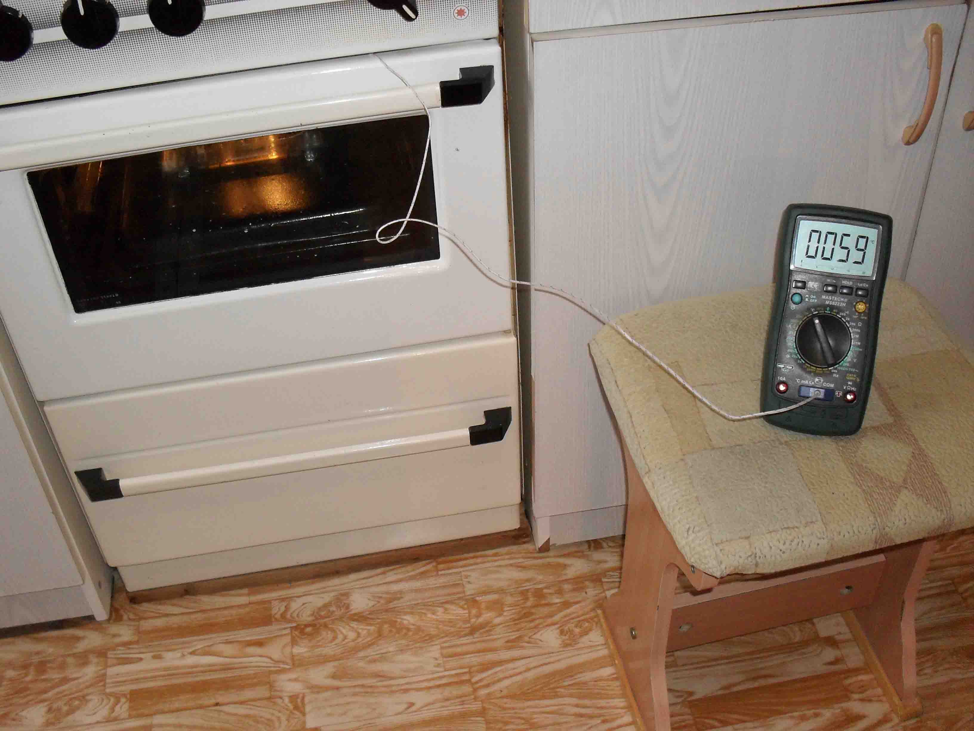

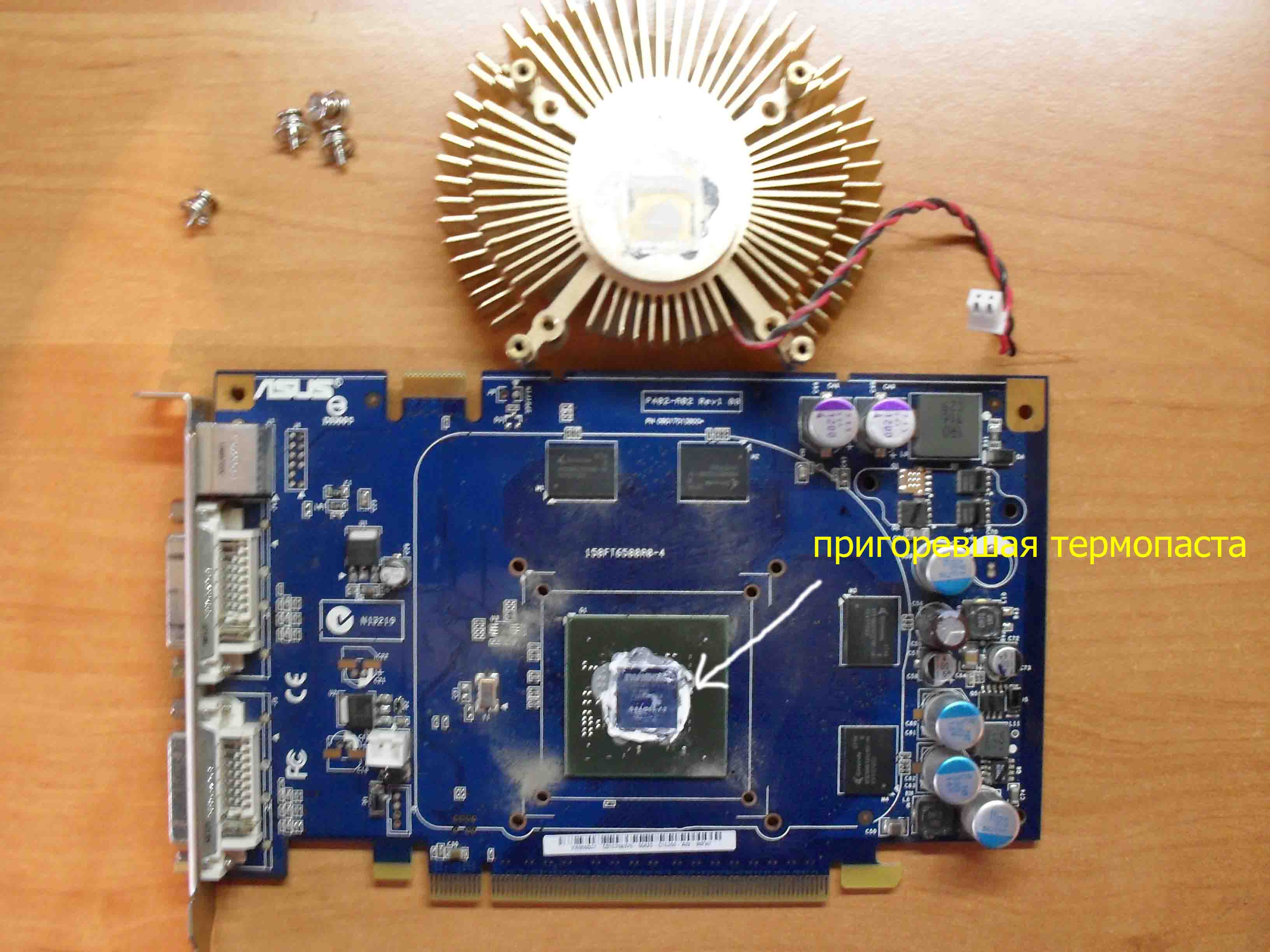

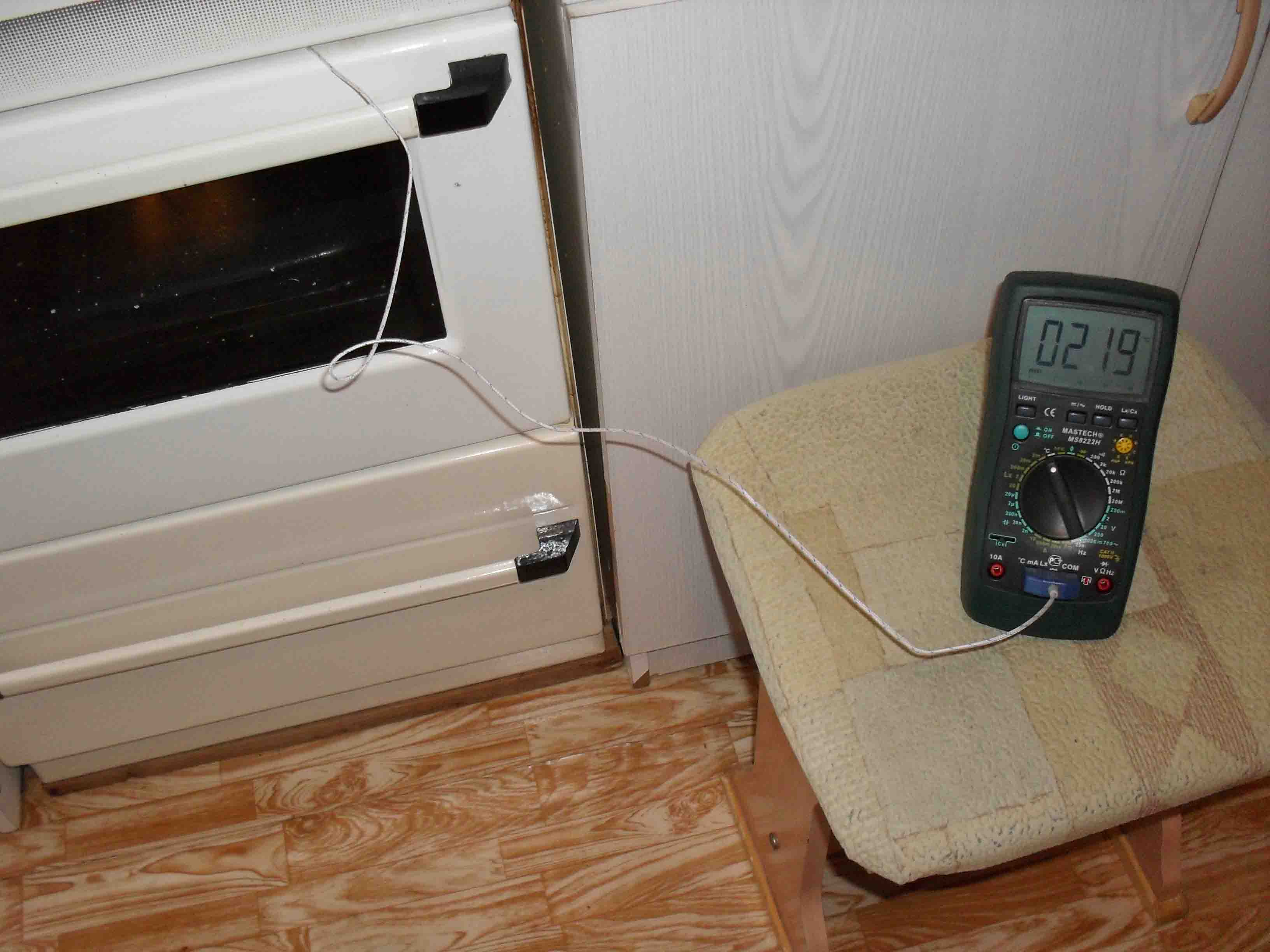

Ну что вот она под опытная, пора вправлять тебе мозги!
Отсоединяем охлаждение, и под ним вижу пригоревшую термопасту к чипу которую даже ногтём не возможно было отодрать, но рисковать не стал протёр сверху чистой тряпочкой со спиртом!

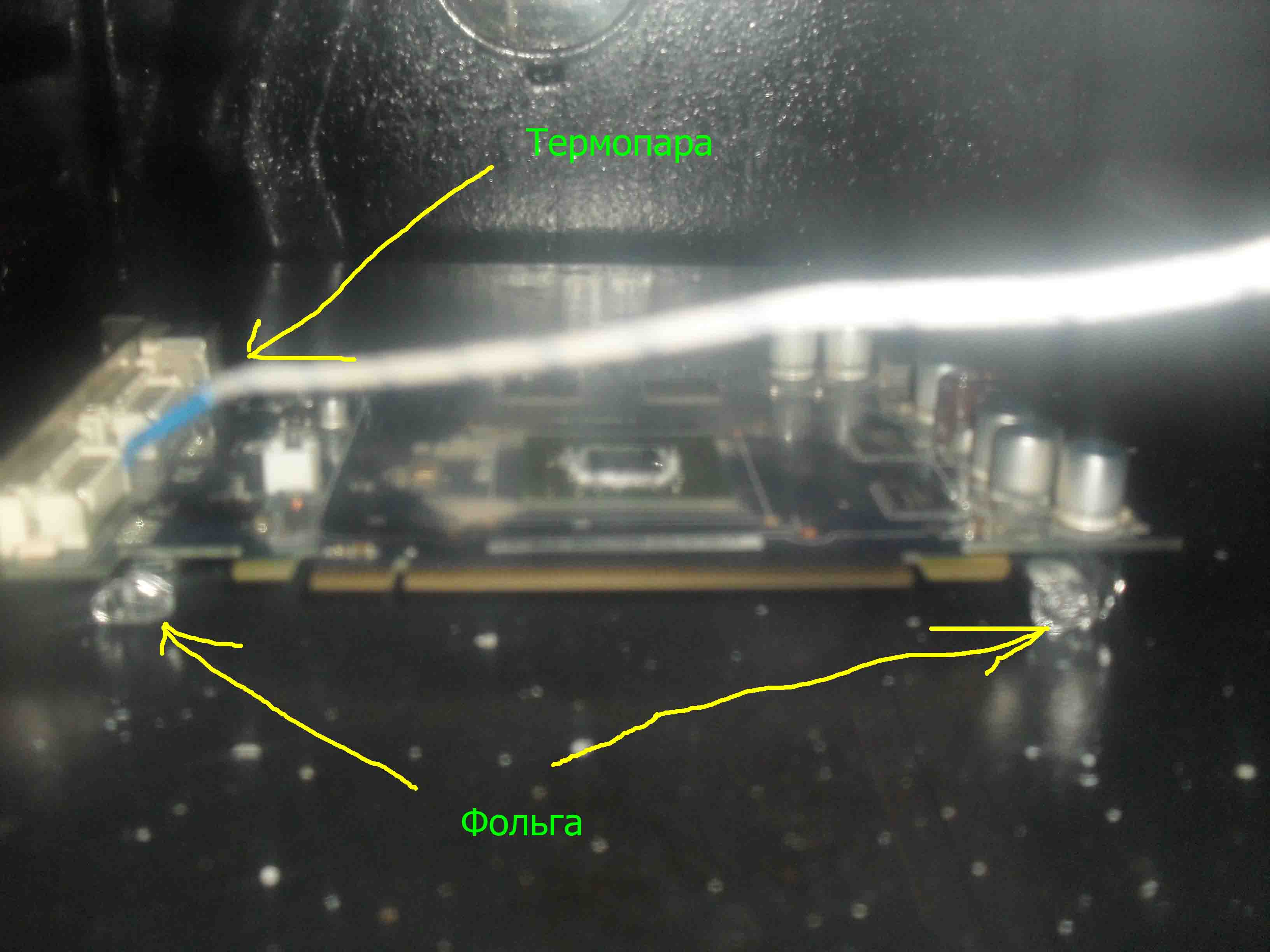

Заматывать в фольгу ничего не стал, потому что с фольгой напряг был да и асбеста не нашёл, было две шоколадки оттуда взял фольгу и сделал два валика на них и поместил карточку как раз посередине духовке, просунул термопару внутрь.
Для проведения издевательств над карточкой был приобретён следующий по счёту мультик-метр mastech MS8222H, ну вот стенд для прожарки готов

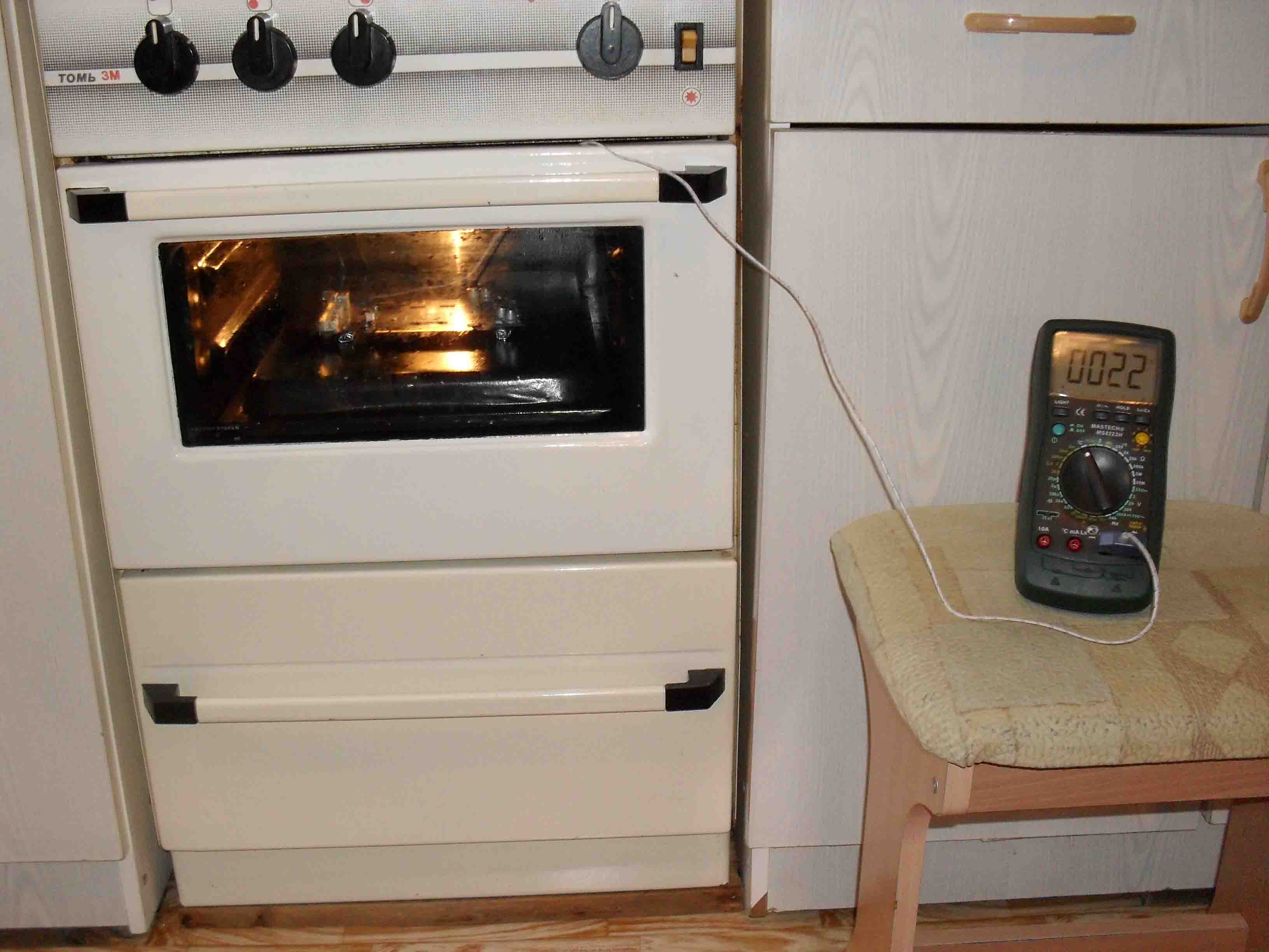

Из паспорта на печь узнал при каком режиме будет оптимальная температура и в путь! Медленно поднимаем температуру!
Вот при этом температурном значении начало пахнуть горелым текстолитом!

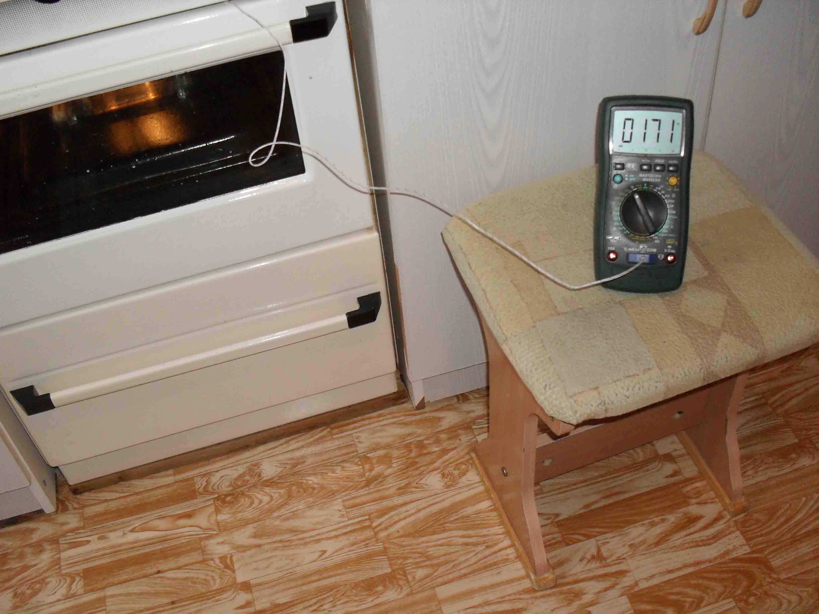

Достигнут предел 219 градусов дальше двигаться опасно!!! Жарю ещё 5 мин при этой температуре.

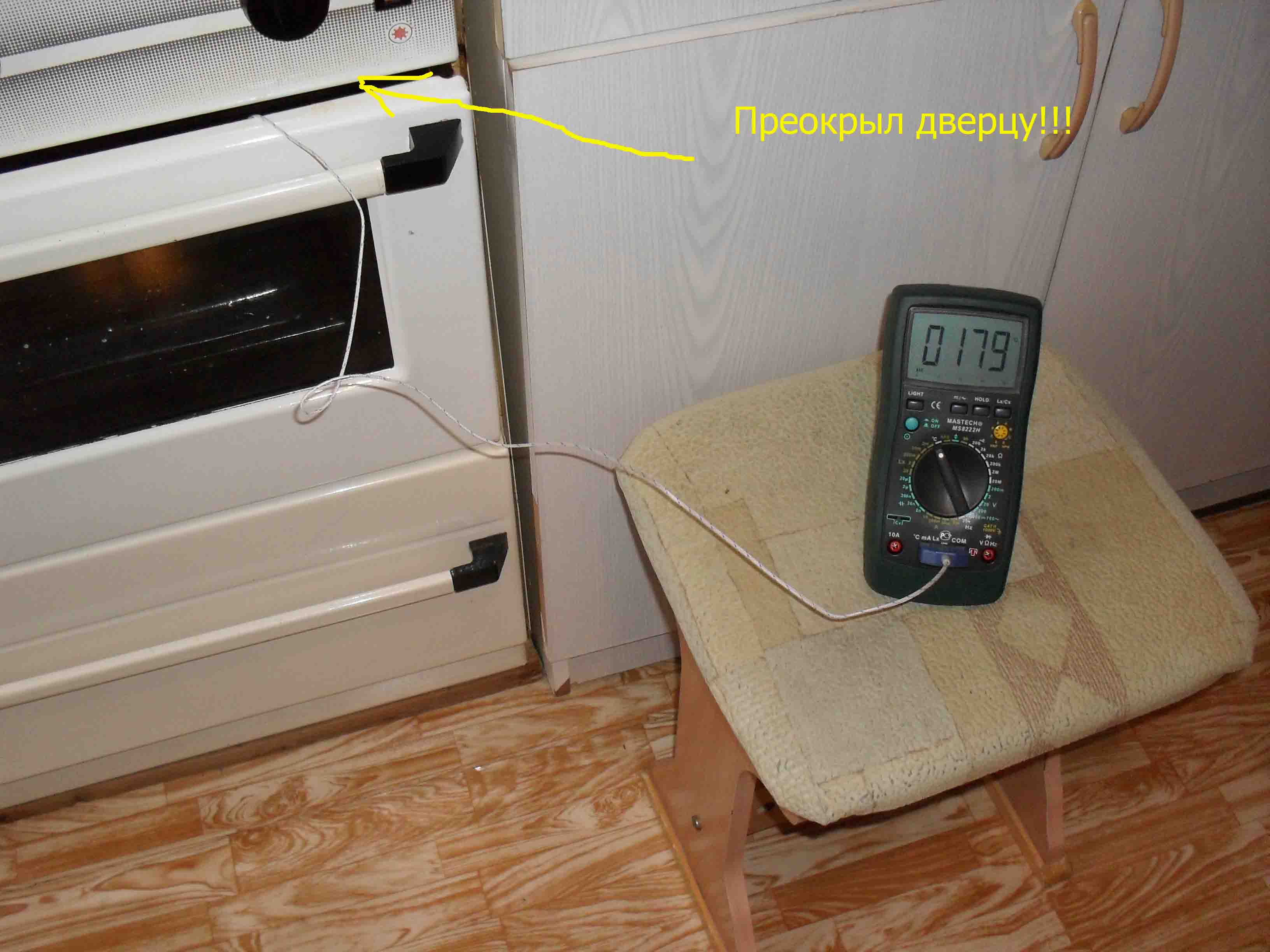

Всё отключаю плиту и чуть чуть приоткрываю дверцу чтобы температура не ползла вверх, ждем остыва карточки, когда температура стала 179 снова закрыл дверцу и ждал пока остынет примерно 1 час!

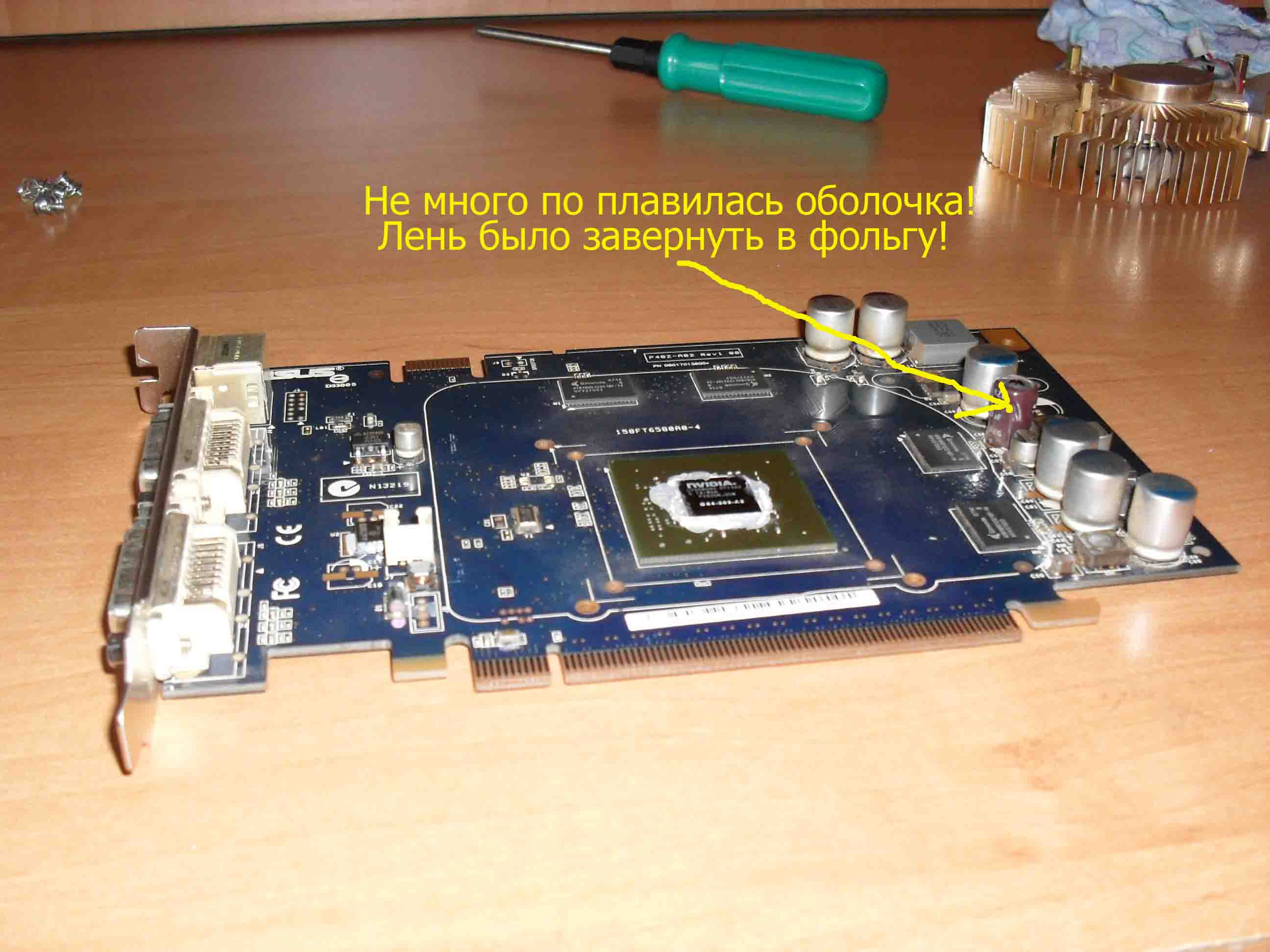

Ну всё опыт закончен, достаём карточку из духовки и вижу: по плавилась оболочка конденсатора, пожелтели разъёмы, текстолит не много потемнел ну а так всё на месте!

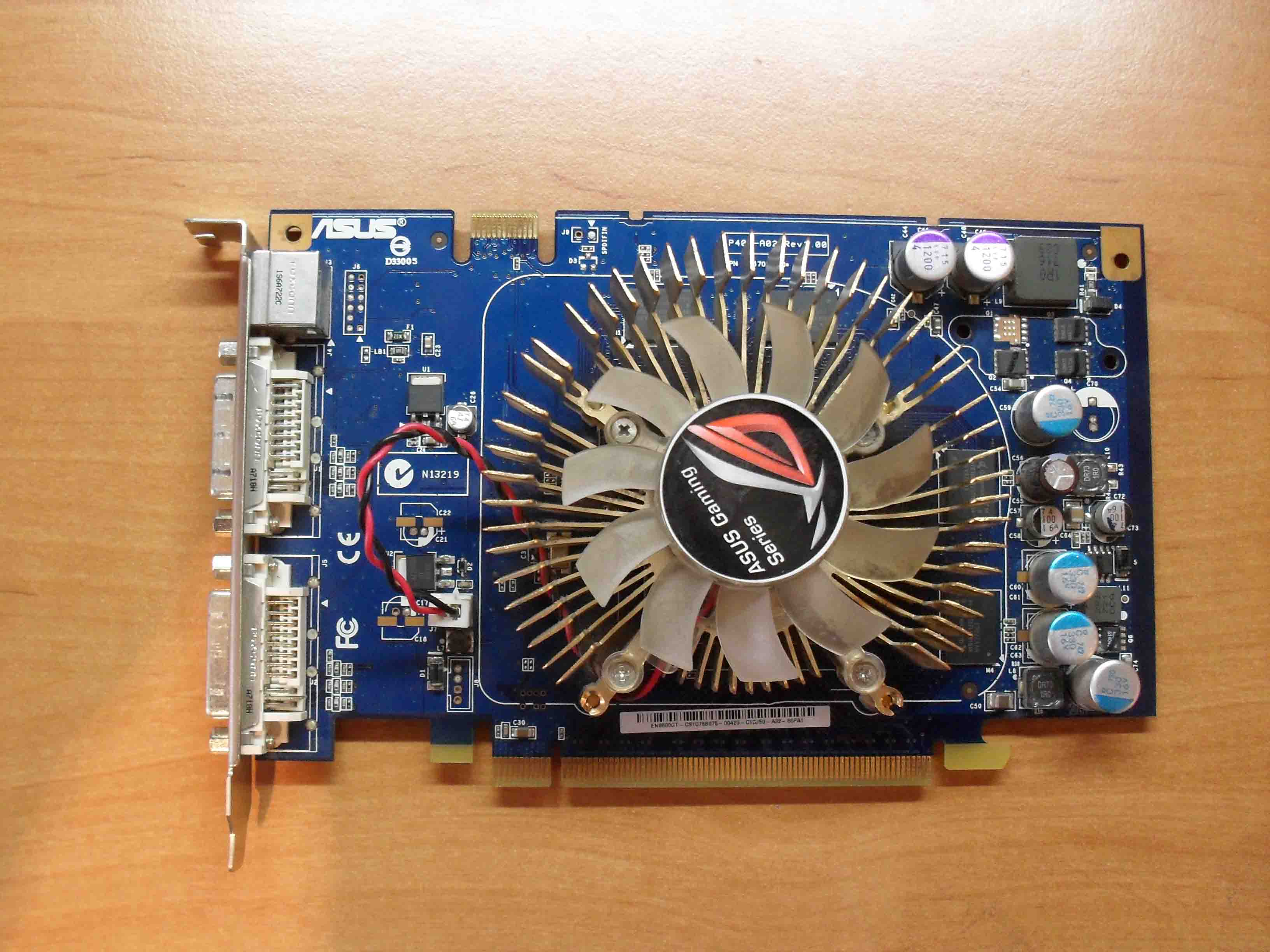

Собрал видяху, но проверять на своём компе ни рискнул на следующий день унёс на работу воткнул в системник и.........
усё заработало Smile Для проверки установил 3DMark06 прогнал пару тестов, в нагрузке температура 75 градусов, артефактов и зависаний не было!!!
P.S Карточка работает и по сей день, но большой вопрос сколько она ещё работать будет.
