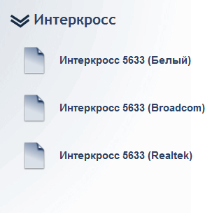

nethello Гуру
| d1mks писал(а): |
| как корректировать?обьясните что менять |
Какая из инструкций от твоего модема?

d1mks Форумчанин
| Broadcom мой. Серый такой,четырехпортовый, 5633 NE. Тариф "Трасса 512" |
