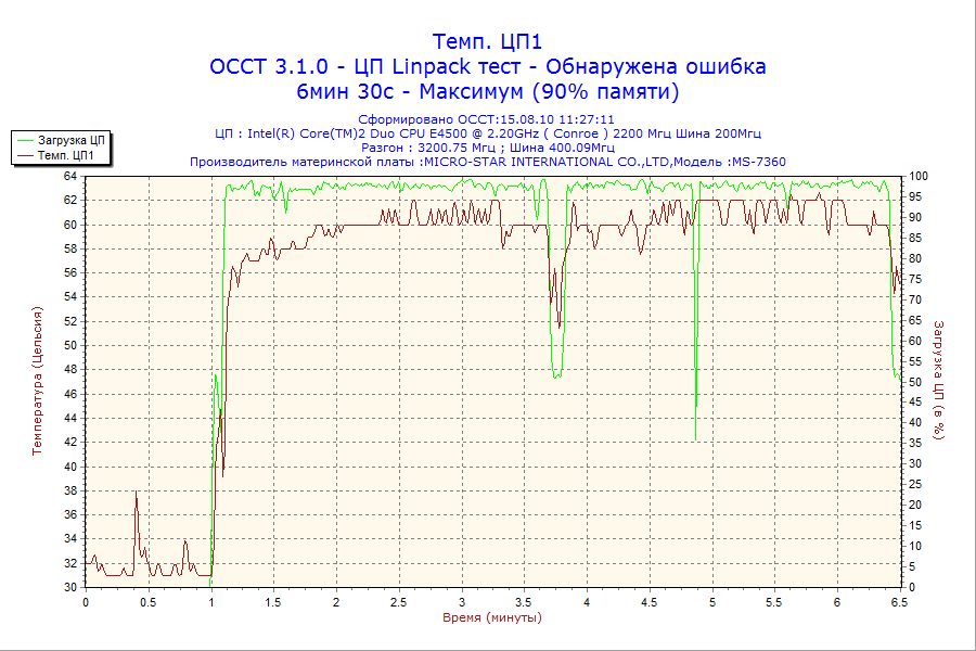

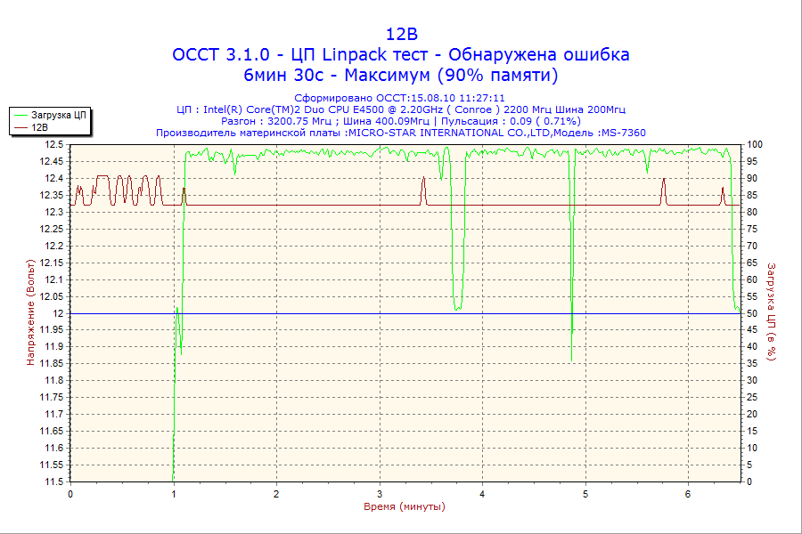

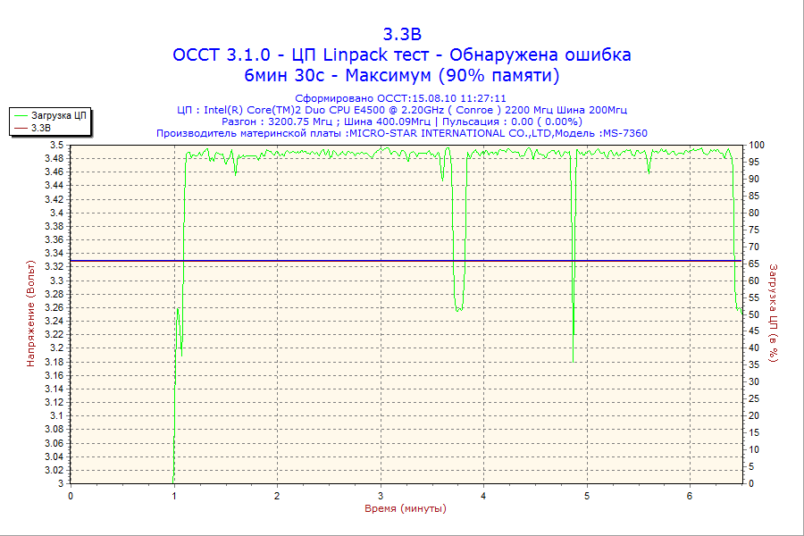

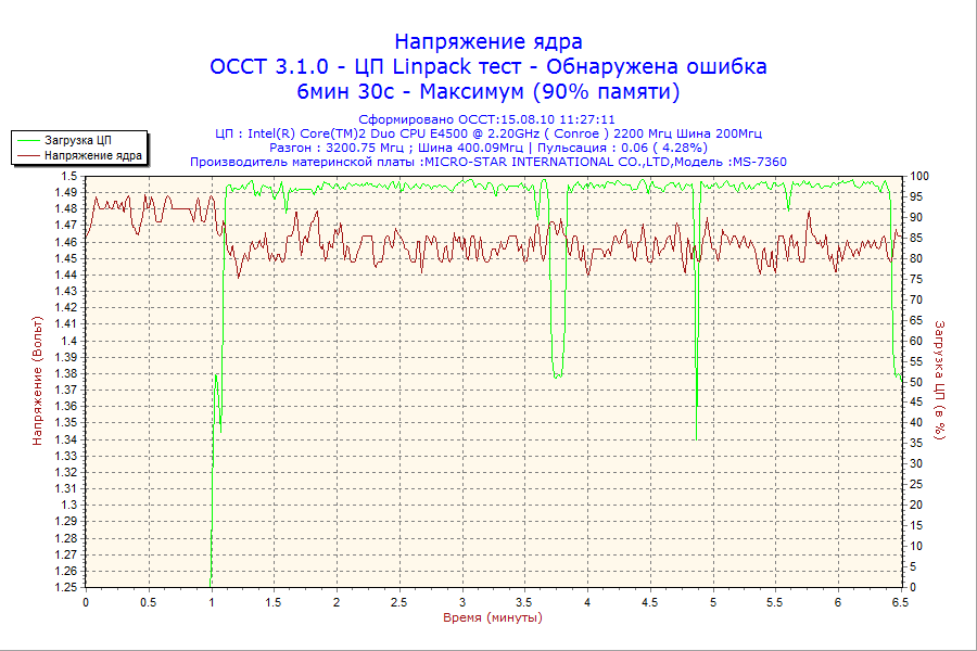

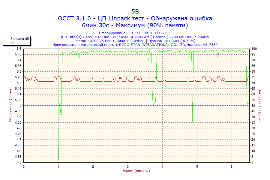

В общем, имеется процессор C2D E4500 2,2GHz@3,2Ghz. В качестве системы охлаждения используется CoolerMaster Hyper TX3, с ним тестировал 3 термопасты: Zalman ZM-STG2, АлСил3, и комплектная паста от кулера CoolerMaster, которая, собственно, и оказалось лучшей. Она сейчас и используется. Конфигурация компьютера - MSI P35 Neo-F, HDD Seagate 250gb*2, Palit 9600GSO 384mb с небольшим разгоном, Kingmax DDR2 2*1 gb PC6400, 2 вентиля от zalman 80мм, Asus Xonar DS, TV тюнер AverMedia, IDE DVD-RW привод , БП Thermaltake XP550 430 Ватт ну и процессор C2D E4500@3,2GHz. Проблем с температурой у процессора никаких - в простое - 30 градусов и ниже, в 100% нагрузке - около 60 градусов. Тестировал процессор в стресс-режиме OCCT Linpack. Тест успешно продолжается не более 7 минут, затем появляется сообщение, что обнаружена ошибка, затем показываются эти графики (в них не особо разбираюсь):

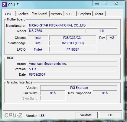

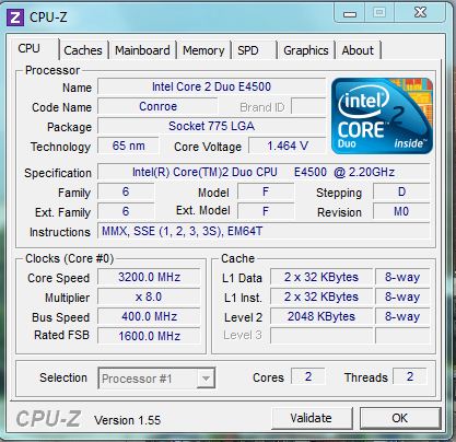

Инфа из CPU-Z:
Подскажите, в чем может быть проблема?

Ну что ж, выставил в биосе множитель x10 и частоту шины 320 мгц, поднял напругу до 1,5 (до этого ее тоже выставлял, но сохранить забыл. Very Happy ) После этого тест Linpack, длиной в 10 минут, прошел без ошибок. Температура не поднималась выше 66 градусов, что вполне приемлемо, тем более, для кулера, стоимостью 750руб. В течении дня буду тестить стабильность в играх и бенчмарках, на ночь поставлю часовой Linpack. О результатах отпишусь в ближайшее время. Smile

Zippy писал(а):
На процессоре напруга 1,5, а на памяти 2,0. Разве этого мало?
Очевидно что мать весьма и весьма унылая, просаживает напругу на ядре конкретно. Поднимай еще выше.
shadow39
Overclocker

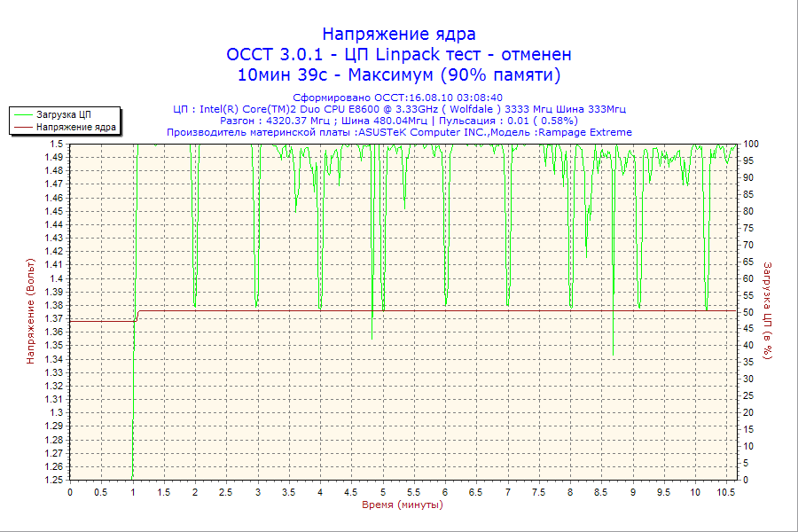

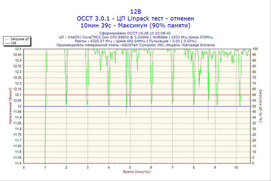

СообщениеДобавлено: Пн 16-08-10 : 04-13    Заголовок сообщения: Ответить с цитатой
Кагбэ чтобы топикстартер проникся убогостью своей материнки и/или блока, демонстрирую как должна выглядеть диаграмма напряжений на ядре и шине 12в Wink

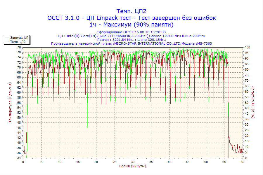

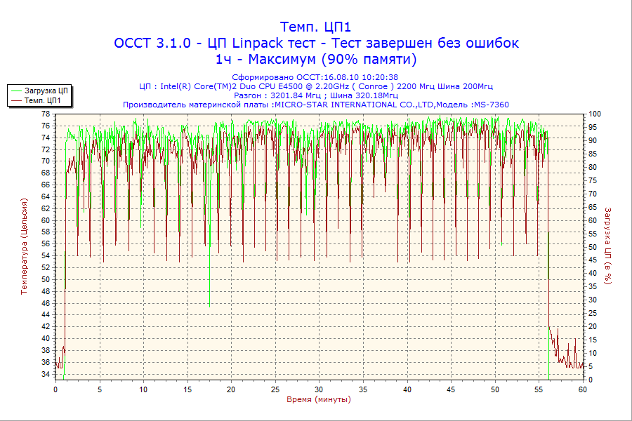

По теме: поднял напругу до 1,55, сейчас идет Linpack тест, длиной в час. 15 минут уже прошло, пока все идет гладко. Разве что, у ядер температура до 75 подскакивает. Shocked
Zippy

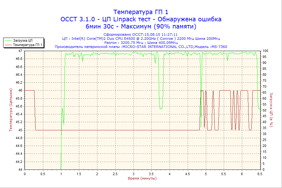

СообщениеДобавлено: Пн 16-08-10 : 10-24    Заголовок сообщения: Ответить с цитатой
Тест завершился без ошибок, на график температур пугает.
Не пойму, откуда такая бешеная температура? Термопаста намазана отлично, тончайшим слоем, радиатор очень плотно к процессору прилегает, радиатор обдувает сразу 4 кулера (1 от БП, и еще 2 корпусных)
shadow39
Overclocker
СообщениеДобавлено: Пн 16-08-10 : 10-39    Заголовок сообщения: Ответить с цитатой
Температура нормальная для линпака вполне.
