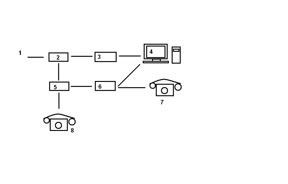

Ну с софтом вроде бы мне понятно а вот с оборудованием не совсем.Точно ли для этих целей нужен аналоговый модем? АДСЛ не подойдёт? |
San4ous88 Продвинутый форумчанин
retroman
АДСЛ - нет. Так как у него другие частоты. Не зря же перед ним сплитер ставят. Можно одновременно использовать 2 модема после сплитера. Схему подключения думаю сообразите. |
retroman
1 - Телефонная линия;
2 - Сплитер;
3 - ADSL модем;
4 - Компьютер;
5 - Телефонный разветвитель(двойник) - Можно без него если не нужен телефон под номером 8;
6 - Dial-up модем (может быть встроен в компьютер в виде PCI платы);
7, 8 - Телефоны (Телефон под номером 7 так же по желанию). |
retroman Форумчанин
San4ous88
Большое Вам спаибо! Всё понятно Вы нарисовали. Один только вопрос телефон под номером 7 будет работать в режиме ожидания (т.е. когда не будет в это время передаваться факс). |
retroman
Что 7, что 8 телефоны должны работать одинаково. Пробуйте, что получится. Расскажите потом о результатах. Если в чём-то ошибся, извиняюсь. Пусть тогда кто-нибудь поправит. |
