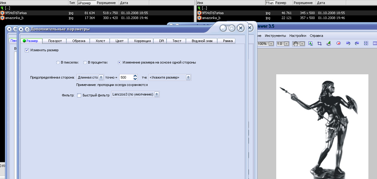

Спасибо. Это уже получше, но немного не то. Вот, посмотрите:
Мне-то надо, чтобы если картинка не больше указанного размера по бОльшей своей стороне, ТО ОСТАВИТЬ ЕЁ В ПОКОЕ. А ФастСтоун ВСЕ картинки подогнал под указанный размер (меньшие увеличил, а бОльшие уменьшил). Я, конечно, могу и руками отсортировать нужные мне и конверитировать только их, но хотелось бы не совершать лишних телодвижений.

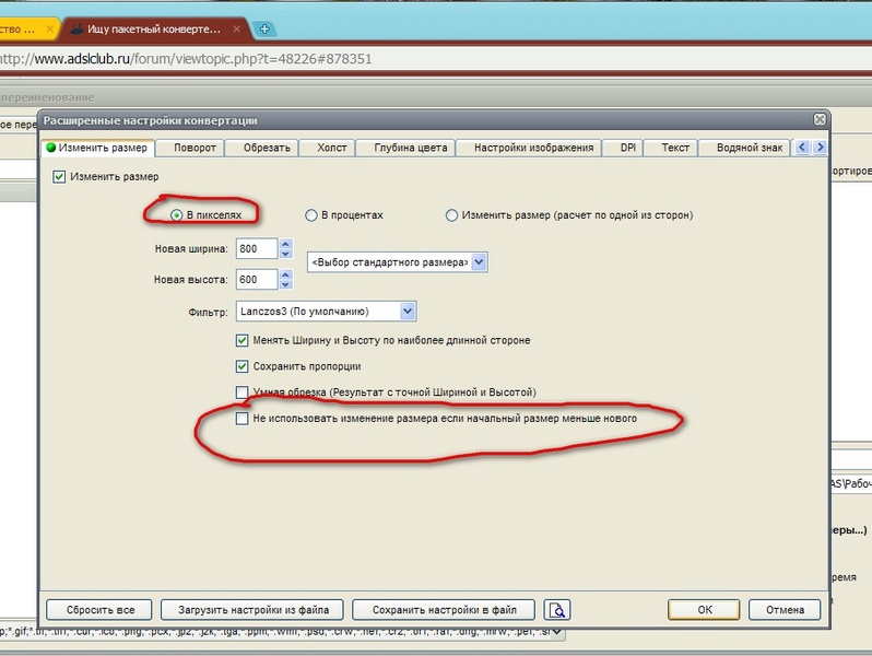

Наверно, здесь..

Да, это то, что нужно. Я просто не ту опцию использовал.

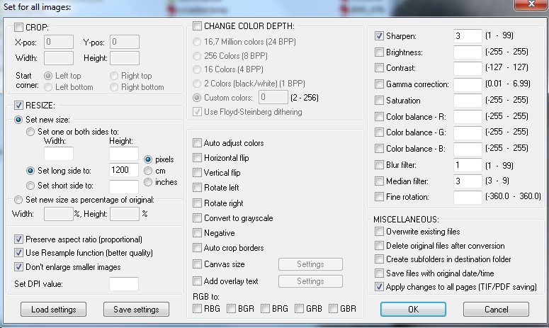

В Ирфане, кстати, нормальная обрезка есть? |
CyberHunter Гуру
ДобрыйФей
Что значит нормальная? в батче есть обрезка, на сколько видишь по приведённому скриншоту, но я пользуюсь только чтобы вырезать кусок из открытой картинки, обвёл - вырезал. |
