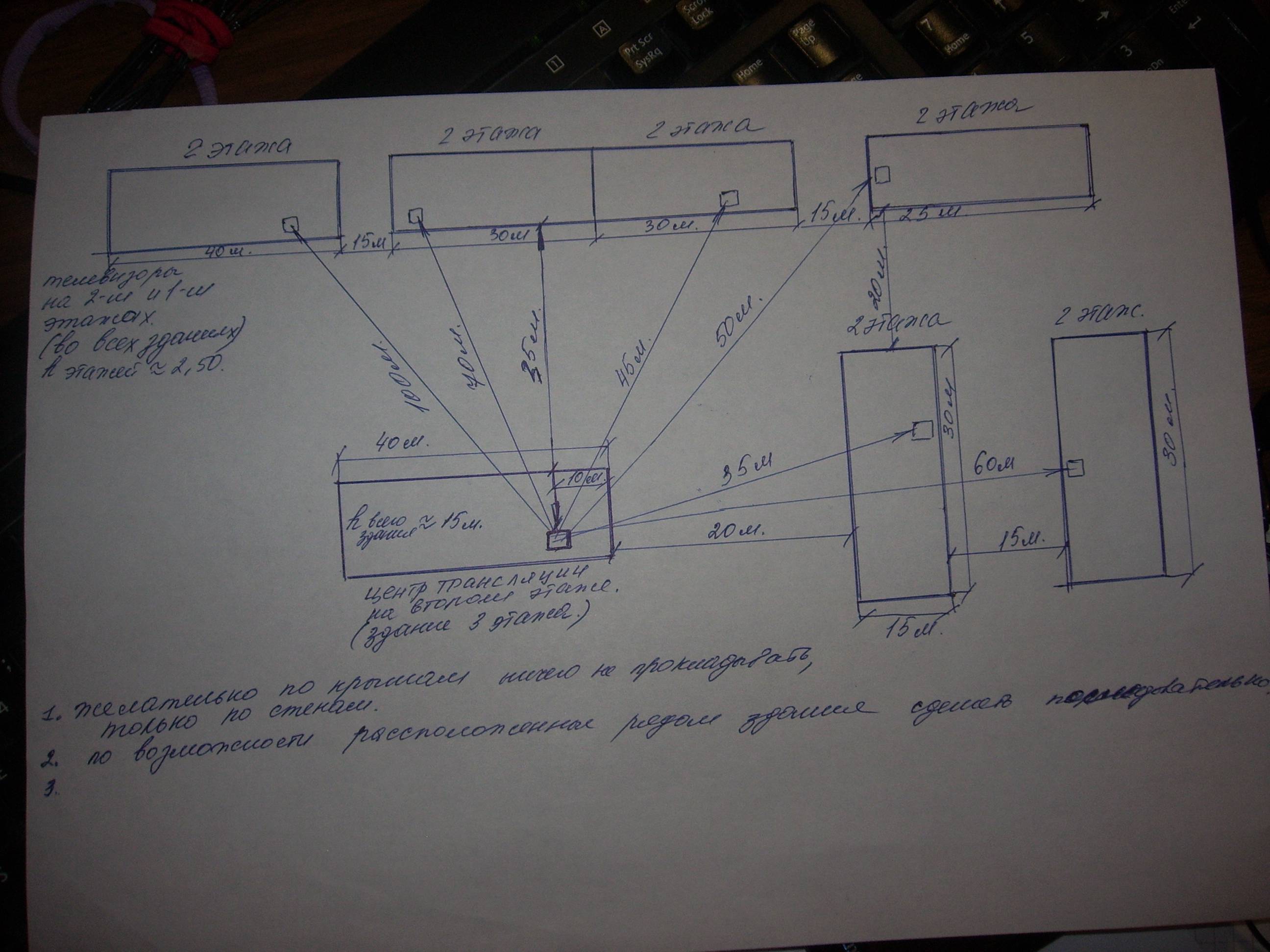

Вот схема зданий
Проблема вся в том, что я сам не очень хорошо это представляю, а сказать, какое оборудование помимо компа с видеовыходом надо будет поставить и во сколько примерно обойдется вся затея надо мне Sad
