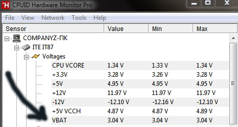

CompanyZ
СообщениеДобавлено: Ср 30-06-10 : 00-02    Заголовок сообщения: Re: компу пришел писец. Ответить с цитатой
Shpr0te писал(а):
в общем при включении -- абсолютный ноль реакции, кроме моргания (не постоянного свечения как обычно) Power LED'а....
Была похожая байда, только конфиг гроба постарей был, проблема разрешилась заменой батарейки, напряжение померь на ней должно быть
