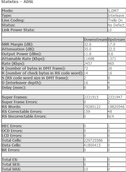

Скажите пожалуйста! У меня вот такие параметры линии как я понял с ваших статей то по показателю SNR Margin у меня линия отличная но по Attenuation плохая как это может быть? в чем проблема? Модем D-Link 2500u ! растояние к тел. станциии где-то 3 км.
Downstream Upstream
SNR Margin (dB): 32.7 17.0
Attenuation (dB): 35.0 22.5

а тебе это мешает? какие то разрывы? у тя кстати профиль походу 2 мб на порту позвонил бы попросил побольше чтоб поставили

со скоростью все нормально но пинг высокий! Ставил даже модуляцию ADSL 2+ и все нормально работало а от пинг 120-140

СообщениеДобавлено: Вс 6-06-10 : 17-38    Заголовок сообщения: Ответить с цитатой
vexPahan писал(а):
а от пинг 120-140
это с внешки или внутри сети? если с внешки то нормально если с внутри то он должен быть ~30
vexPahan
СообщениеДобавлено: Вс 6-06-10 : 17-41    Заголовок сообщения: Ответить с цитатой
внешний! внутри 1мс! Так а что на счет линии скажете почему такое затухание сигнала при отсутствии шумов?
+ у друга при той же скорости пинг 30-40 мс внешний
