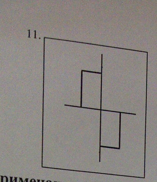

Вобщем такая вещь, задан рисунок сигнала, для начала нужно вывести его формулу..или вообще узнать её..вот в этом то и проблема, подскажите кто нибудь плиз формулу этого сигнала..

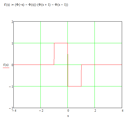

Такой вариант устроит?)
В принципе, всё просто. В главных ролях - прямоугольная функция и функция Хевисайда.

"прямоугольная функция" это что то непонятное, мне нужно для Маткада
dipp
СообщениеДобавлено: Вс 6-06-10 : 20-53    Заголовок сообщения: Ответить с цитатой
Тебе для маткада, для школы, для универа или для чего? Функция Хевисайда - вполне обычная функция в ВУЗах. Вот рабочий пример для маткада. Здесь прямоугольная заменена этими же хевисайдами.
"Ф" вводится так: вводишь F (именно большую), потом Ctrl+g (переделать в греческий символ). Скобочки доставить и иксы воткнуть в них - самое простое.
Хм, а вообще - это же кусок обычного меандра. Только как его нарисовать ещё проще в виде функции - я пока не знаю Smile.

СообщениеДобавлено: Пн 7-06-10 : 01-10    Заголовок сообщения: Ответить с цитатой
ага, спасибо, вот это подходит
