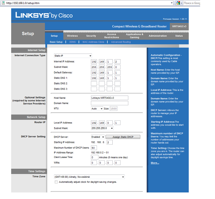

У меня роутер linksys model № WRT54GC не могу подключить его к gepon сети, несколько раз менял настройки ничего не получается, подскажите что куда - вот картинка:

PILOT
Матёрый
СообщениеДобавлено: Сб 29-05-10 : 20-16    Заголовок сообщения: Ответить с цитатой
Sorocin
В первом выпадающем списке PPPoE есть?
Вот его и выбирать.
Sorocin
СообщениеДобавлено: Сб 29-05-10 : 21-09    Заголовок сообщения: Ответить с цитатой
PILOT Спасибо огромное, выбрал и все сразу заработало! Месяц парился не мог натроить!)) Выручил! Благодарю!!!

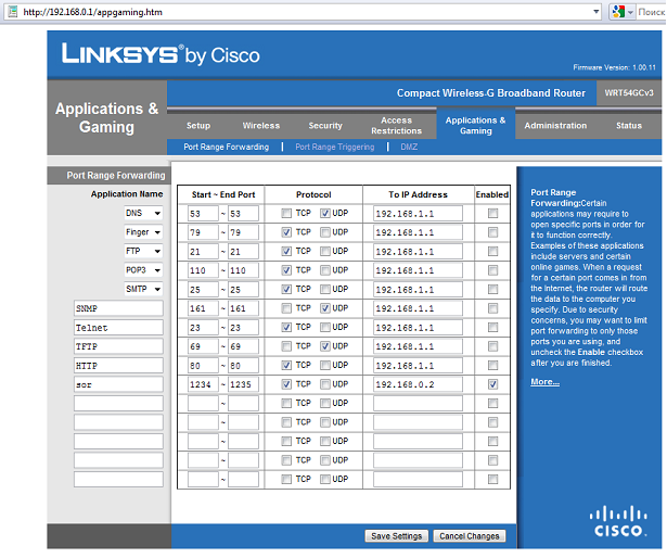

СообщениеДобавлено: Пн 31-05-10 : 23-46    Заголовок сообщения: Ответить с цитатой
После подключения роутера встала другая проблема! Не могу нормально пробросить порты! настройки выставляю такие:
вроде все правильно!? или как подскажите!
-=GHOST=-
СообщениеДобавлено: Вт 1-06-10 : 01-44    Заголовок сообщения: Ответить с цитатой
start и end port должны быть одинаковы... т.е. 1234-1234 TCP 192.168.0.2
потом второе правило делаешь
1235-1235 UDP 192.168.0.2
соответственно в программе (p2p) их и указываешь...
Sorocin
СообщениеДобавлено: Вт 1-06-10 : 08-00    Заголовок сообщения: Ответить с цитатой
Все заработало! Огромное спасибо!
