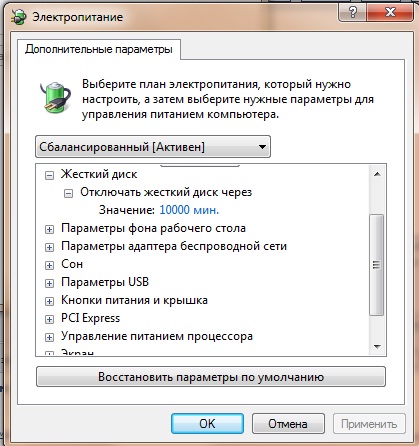

Извиняюсь - нашёл в настройках электропитания у себя на работе "Отключать ЖД после 20 мин". Но на работе ничего не тормозит, хотя я иногда комп и на полчаса оставляю. Посмотрю, что там с подобными настройками дома.

Отрублю отключение ЖД в настройках электропитания и посмотрю, что будет. Вот мои диски:
СообщениеДобавлено: Пт 21-05-10 : 12-21    Заголовок сообщения: Ответить с цитатой
Хмм, почему-то режим экономии энергии был включен в "Электропитании"... Отключил.

У меня тоже семерка. По умолчанию там стоит "экономия энергии". Переключаешь на "сбалансированый" и если чего то в "настройках плана электропитания" отключаешь "отключение ЖД при простое".
