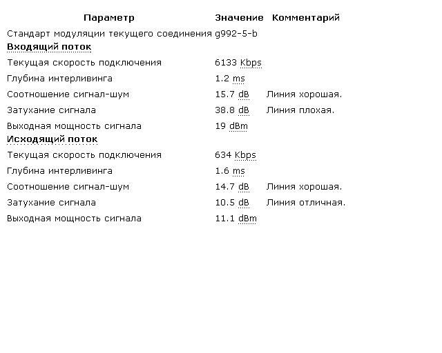

тема такая был спаренный телефон и соответственно затухание было высокое и скорость низкая (6 мегабит), недавно на АТС (261) появились свободные порты, и к моей радости нас расспарили, при этом менеджеры в офисе утверждали что после расспаривания затухание уменьшится и скорость увеличится, но это как ни странно не случилось, некоторое время у меня 8 не работала, пока не проверили на АТС там косяк какой то был...приходил мастер теперь у меня от щитка идет пара витая как при спаренном... вопрос в чем проблема?

Вопрос непонятен. Если ты о профиле, то звони 062 и проси чтоб подняли.

прочитай внимательнее, после расспаривания затухание одно и тоже осталось, хотя по идее должно быть меньше

Затухание то в линии а не в телефоне. Линия то таже самая осталась.

ну как бы, при спаренном иния на 2 человек делиться и идет через свето диодную приставку, и когда ее убрали, то линия на 1 меня расчитана, и из за этого должно затухание ниже быть...или я чего то не понимаю...

Врядли...если бы затухание и опустилось то ненамного.

так ведь, их менеджеры и люди из техподдержки уверяли обратное....даже мастер когда пришел сказал что не знает в чем проблема....затухание должно было уменьшится...

Ты чисто физически проверь, они тот девайс который распаралеливал линию точно отключили? Пройдись по проводу до шкафчика.

Ну в сам шкафчик ты не попадешь, а вот до него должен идти провод без всяких висящих на нем девайсов. Всё что там есть между телефонным распредщитком и телефонной розеткой - не нужно. Если что то найдёшь - вызывай монтёра.

в щитке моя пара витая втыкается в какуйто коробку как и до расспаривания)
