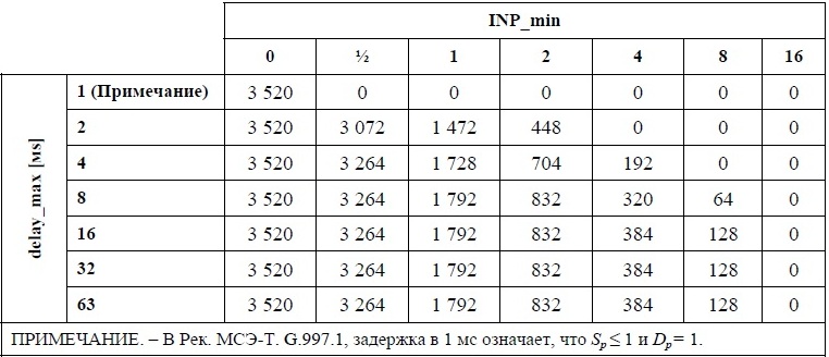

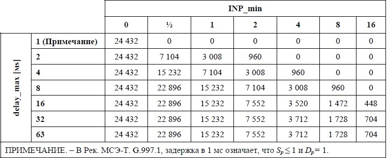

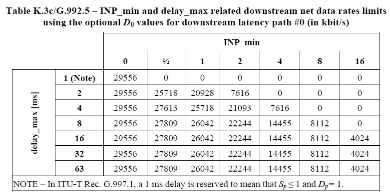

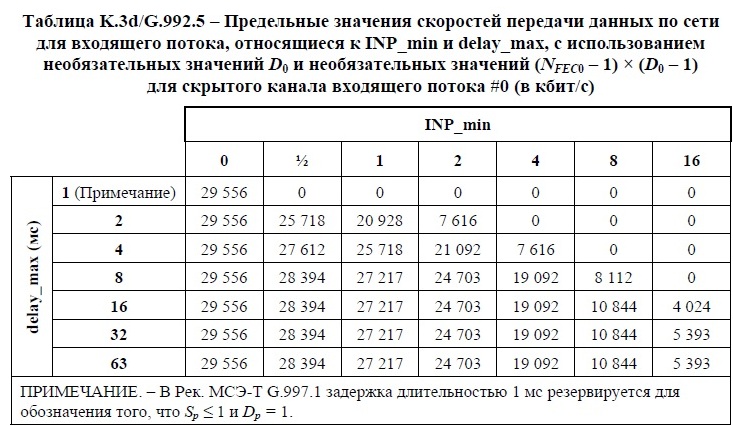

Собственно, по поводу соотношений INP/FAST/Interleaved/RATE:
таблицы:
реализация 01/2005, upstream:
реализация 01/2005, downstream:
реализация 07/2005, downstream:
реализация 12/2006, downstream:
http://www.itu.int/rec/T-REC-G.992.5/en
В зависимости от реализации стандарта на DSLAM предельные скорости будут близкими к соотношениям в таблице в зависимости от конфигурации.
INP - необходимый параметр при конфигурировании. В зависимости от состояния линии и реализации стандарта на DSLAM в общем случае возможно применение до 2-х символов (на плохих) и 0,5-1 (на хороших и средних линиях) по входящему каналу и до 0,5 (на плохих линиях - до 1) по исходящему. Ну и 0, если линия неплохого качества и нужен режим FAST. INP в сочетании с режимом Dynamic (SRA), а также энергосберегающими режимами позволяет выжать из стандарта по максимуму, сохранив при этом стабильность, однако, при конфигурировании важно учитывать соотношения значений delay_max и INP_min как по входящему так и по исходящему каналам. |
