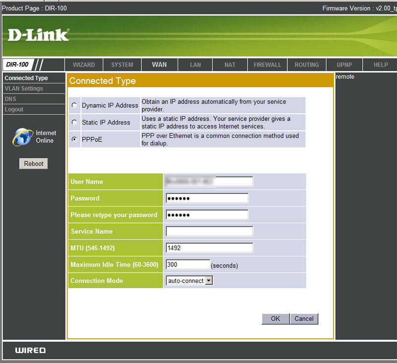

прошивайте дир 100 прошивкой триплей плей, настраивайте в режиме роутера, в влан настройках PVID для ip tv один для всех, а вот для интернета надо выпрашивать у саппорта. Фак по настройке прикрепил.

Наружу выше DIR-100 не поставит.
