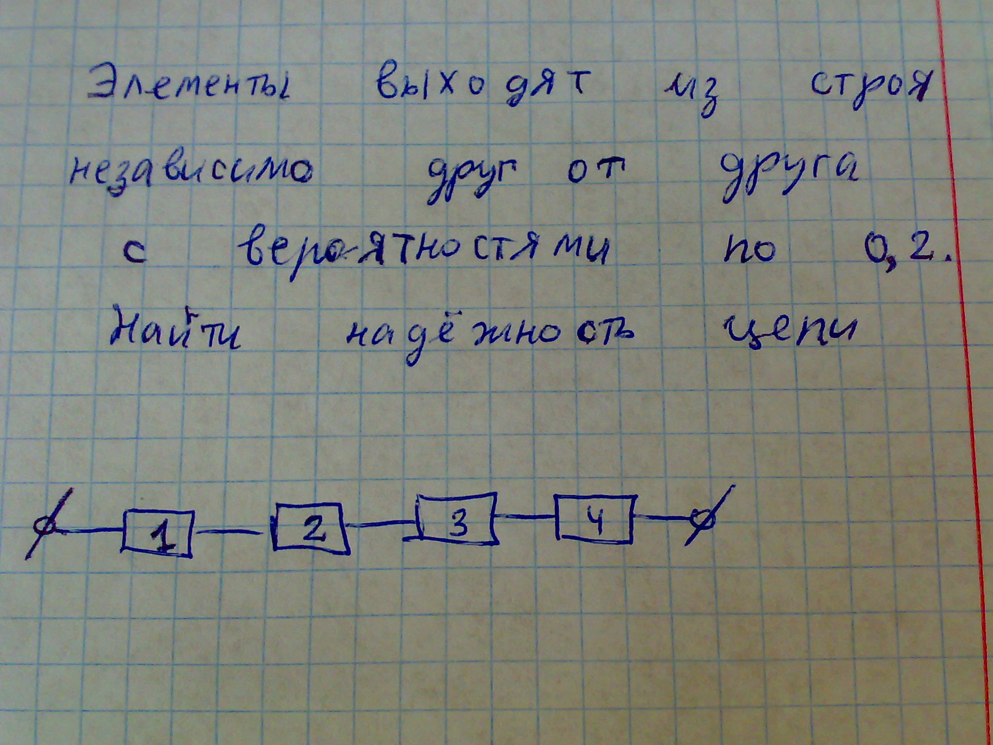

Mvd писал(а):
резервирование элементов, приводит к увеличению надёжности системы.
А где написано в исходной задаче, что там есть резервирование элементов? Не всякое параллельное включение элементов есть резервирование. А?

Mvd писал(а):
Это расчёт отказоустойчивости системы.
Да я уже понял, что не то увидел.
Вобщем, задача топикстартера какая-то частная, с кучей условностей, которые он нам не назвал. Поди, они решают там у себя задачи в определённой теме в определённых приложениях, так что с общим подходом нельзя сказать ничего определённого.

Rastvoritel
Раскрой тайну, что ты нарисовал на схеме? ))))
ну такое задание дали. больше нечего не сказано.
вот ещё одна
СообщениеДобавлено: Вт 13-04-10 : 20-02    Заголовок сообщения: Ответить с цитатой
Rastvoritel писал(а):
вот ещё одна
Ну, здесь-то ты сможешь всё перемножить? ))
вот ещё одна
я вообще не могу понять этот тупой предмет !!! все предметы всё нормально а этот шляпа какая то ппц Прошу Вас!!!

ALaGaR писал(а):
0,8 в четвёртой степени да и всё.
А мне вот непонятно. Пусть схема как в этом посте post848050#848050 , но в первом случае задано, что надёжность каждого элемента равна 0,2 и нужно найти надёжность всей схемы, а во втором, что ненадёжность каждого элемента равно 0,2 и нужно найти ненадёжность всей схемы. В первом случае перемножим все надёжности и получим надёжность всей схемы как ,2^4 = ,0016, а вот во втором случае так же по аналогии сделать нельзя. Т. е. нельзя найти ненадёжность всей схемы, просто перемножив ненадёжности всех элементов, иначе получится, что вся схема надёжнее любого из её элементов в отдельности. Где подвох? Почему нельзя так же рассуждать, по аналогии?
Mvd
СообщениеДобавлено: Вт 13-04-10 : 23-15    Заголовок сообщения: Ответить с цитатой
Этим находиться вероятность того, что все элементы одновременно выйдут из строя, а ведь ещё возможны события, когда только один вышел из строя, а остальные работаю, когда 2 вышли из строя и когда 3 вышли из строя.
ALaGaR
СообщениеДобавлено: Вт 13-04-10 : 23-21    Заголовок сообщения: Ответить с цитатой
во второй задаче 0.2 это вероятность того что узел выйдет из строя, а нам задано найти надёжность ,т.е. вероятность того что схема будет работать. соответственно вероятность не выхода из строя элемента равна 0.8. ну и 0.8 умножаем 4 раза на себя т.к. соединение последовательно и вероятности элементов одинаковы.
