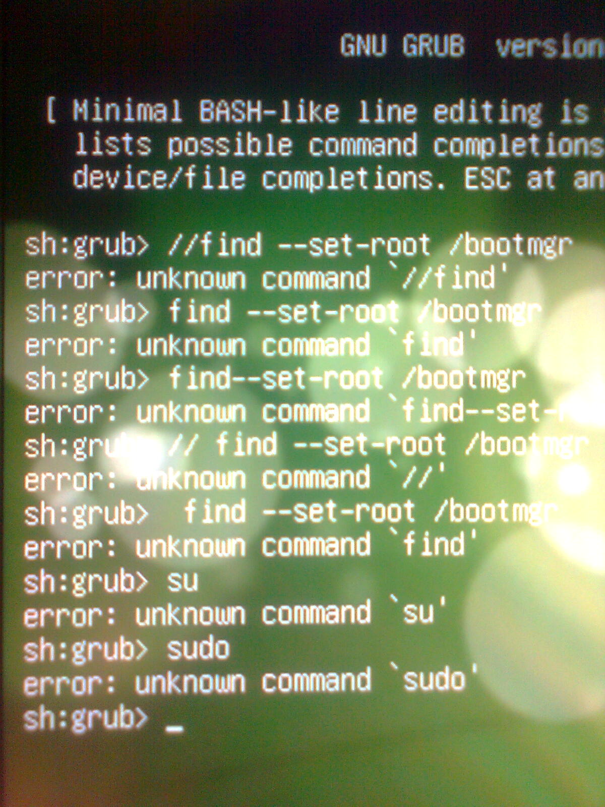

Ничего не получается, пробовал разные варианты написания:
nethello Гуру
Погуглил нашёл причину: в ubuntu 9.10 ( в том числе и в Mint 8.0) по умолчанию уже стоит загрузчик GRUB2. Поэтому совет
// когда вылазит меню GRUB жмёшь С, попадаешь в консоль, пишешь
// find --set-root /bootmgr
// chainloader /bootmgr
// boot
// загрузится винда
не канает. Кстати в GRUB2 и файл menu.lst отсутствует. Вместо него grub.cfg. Его и надо править, чтобы кроме Линукса и Винда грузилась. |
