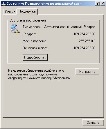

// а если подключить кабель к ПК и, не поднимая PPPoE, попытаться получить адрес от DHCP что будет?
// если тэггированые пакеты не смешиваются с обычными, то придётся свич с IEEE 802.1Q Tagged VLAN брать, да.. |
Levent Форумчанин
Добавлено: Пн 12-04-10 : 23-03 Заголовок сообщения: |
Levent писал(а): |
