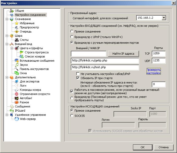

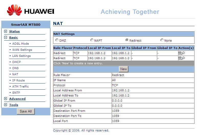

Есть модем SmartAX MT880, в котором настроен форвардинг портов для FlyLinkDC++, но ничего не получается, при проверке пишет, что "TCP не прошел проверку. Конечный компьютер не ответил на соединение". Все фаерволы отключены... не могу разобраться...
NAT настроен по инструкции...
Вот как то так(

СообщениеДобавлено: Пн 29-03-10 : 16-03    Заголовок сообщения: Ответить с цитатой
Вот тут http://www.adslclub.ru/forum/downloadforum/ss_389.jpg убери все галки и впиши свой внешний айпи. И проверь в свойствах сетевой карточки локальный адрес компа.

СообщениеДобавлено: Пн 29-03-10 : 19-38    Заголовок сообщения: Ответить с цитатой
TCP порт, в бей там 1234.

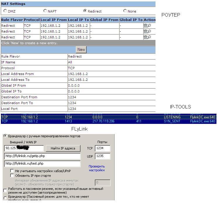

SINTEZ
СообщениеДобавлено: Вт 30-03-10 : 15-35    Заголовок сообщения: Ответить с цитатой
WAN IP вписан был. Убрал все галочки, не работает(
ип компа такой же как и во flylink
порт 1059 там открыт, тк он в форвардится в роутере.
Сделал 1234... и всё равно никак...
 Описание:  Настройки роутера и flylink. ip-tools показывает что порт открыт...

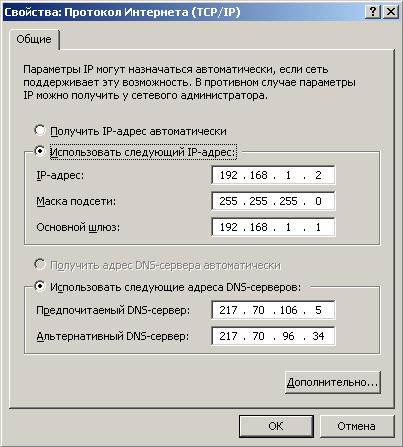

СообщениеДобавлено: Вт 30-03-10 : 17-42    Заголовок сообщения: Ответить с цитатой
Локальный адрес компа глянь в свойствах сетевой карты. Может там не 192.168.1.2

СообщениеДобавлено: Ср 31-03-10 : 11-11    Заголовок сообщения: Ответить с цитатой
Самое обидное, то что там 192.168.1.2

СообщениеДобавлено: Ср 31-03-10 : 11-37    Заголовок сообщения: Ответить с цитатой
После того как порты промапил, это делал? http://www.adslclub.ru/new/pages/02/04/02/05/okno5.jpg
СообщениеДобавлено: Ср 31-03-10 : 11-40    Заголовок сообщения: Ответить с цитатой
Блокировать может и брандмауэр виндовый и антивирус.
SINTEZ
СообщениеДобавлено: Ср 31-03-10 : 12-04    Заголовок сообщения: Ответить с цитатой
ВСЕМ КТО ПОМОГ СПАСИБО!!!
Оказывается на сервере стоял ещё WinRoute!!!
Надо было всего лишь добавить пару правил и всё!
Как обычно всё из-за своего недоглядения)
