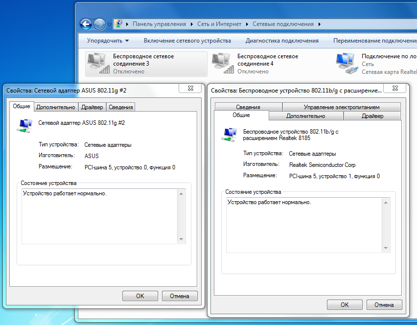

есть два PCI адаптера!
один на чипе RTL8185L
другой Asus 138g V2
http://market.yandex.ru/model.xml?hid=723087&modelid=4646289
какой бы я из них не ставил себе он не работает!
суть вся в том что я устанавливаю любой, комп включаю (винда 7 х64), ставятся сами дрова, но когда я захожу в изменение параметров адаптера там такое
И дрова ставил с офф сайта
ладно бы еще проблема была на х64, на 32ой тоже самое, просто не включаются! я недавно сменил материнку и вообще платформу, до этого тоже самое было! на других компах работают как часы!
понять не могу что к чему!может посоветуете программу которая принудительно использует устройство!
спасибо
СообщениеДобавлено: Пн 29-03-10 : 14-36    Заголовок сообщения: Ответить с цитатой
kill_bot писал(а):
RTL8185L
Какой именно? У меня такой же чип адаптера.
Дрова брал с реалтековского сайта? У меня с новыми драйверами адаптер глючит, а со старыми работает нормально, попробуй поставить дрова с диска, если он есть.

вот просто такой, нету названия на карточке, дрова ненашел! только с сайта, а тогда почему сразу оба глючат?почему не один?

да!в том то вся и проблема! оба причем! а второй в принципе современный!а какие "точно работают" с виндой 7?

Скачайте последние дрова(карта ASUS) под семёрку для чипа broadcom bcm4318. Для настойки подключения используйте утилиту из комплекта дров, а не встроенные средства WIN7Последний раз редактировалось: batya (Пн 29-03-10 : 21-04), всего редактировалось 3 раз(а)

Мой работает, на реалтеке 8185, но не работает утилита настройки.

Спасибо огромное! поставил дрова от броадкома, скачал с сайта асера, для ноутбука дрова)))все заработало

Это без разницы, они общие на кучу чипов. Yes
