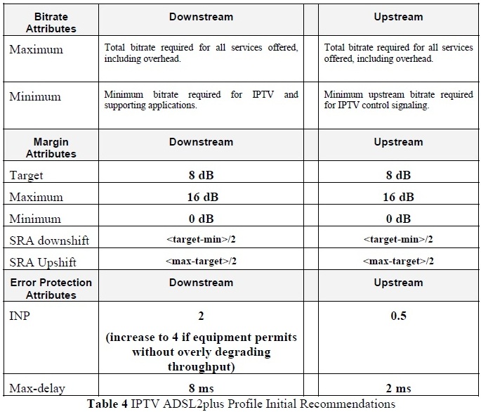

Плохо искал. О target SNR Margin и не только:
G.997.1 (06/06) писал(а):
7.3.1.3.1 Целевой запас помехоустойчивости в нисходящем направлении (TARSNRMds)
Этот или более высокий запас помехоустойчивости в приемнике xTU-R в отношении требований к
КОБ достигается для каждого нисходящего транспортного канала, с тем чтобы можно было успешно
завершить инициализацию. Целевой запас помехоустойчивости варьируется в пределах от 0 до 31 дБ
с шагом 0,1 дБ.
7.3.1.3.2 Целевой запас помехоустойчивости в восходящем направлении (TARSNRMus)
Этот или более высокий запас помехоустойчивости в приемнике xTU-С в отношении требований к
КОБ достигается для каждого восходящего транспортного канала, с тем чтобы можно было успешно
с шагом 0,1 дБ
7.3.1.3.3 Максимальный запас помехоустойчивости в нисходящем направлении
(MAXSNRMds)
Это максимальный запас помехоустойчивости, который поддерживается в приемнике xTU-R. Если
запас помехоустойчивости выше этого уровня, xTU-R направляет запрос xTU-C о понижении
мощности передачи xTU-C с тем, чтобы запас помехоустойчивости оказался ниже этого предела
(если данная функция поддерживается соответствующей Рекомендацией по DSL, см. Примечание).
Максимальный запас помехоустойчивости варьируется в пределах от 0 до 31 дБ с шагом 0,1 дБ. Для
указания того, что предел максимального запаса помехоустойчивости не применяется, используется
специальное значение (т. е. максимальное значение равно бесконечности).
ПРИМЕЧАНИЕ. – Эта функция должна поддерживаться системами передачи ADSL. Эта функция
поддерживается системами передачи ADSL2.
7.3.1.3.4 Максимальный запас помехоустойчивости в восходящем направлении
(MAXSNRMus)
Это максимальный запас помехоустойчивости, который поддерживается в приемнике xTU-C. Если
запас помехоустойчивости выше этого уровня, xTU-C направляет запрос xTU-R о снижении
мощности передачи xTU-R с тем, чтобы запас помехоустойчивости оказался ниже этого предела
(если данная функция поддерживается соответствующей Рекомендацией по DSL, см. примечание).
указания, что предел максимального запаса помехоустойчивости не применяется, используется
7.3.1.3.5 Минимальный запас помехоустойчивости в нисходящем направлении (MINSNRMds)
Это минимальный запас помехоустойчивости, который допускается на приемнике xTU-R. Если запас
помехоустойчивости ниже этого уровня, xTU-R направляет запрос xTU-C о повышении мощности
передачи xTU-C. Если невозможно повысить мощность передачи xTU-C, то возникает дефект потери
запаса (LOM), xTU-R должен дать ошибку и сделать попытку повторной инициализации с
уведомлением NMS. Минимальный запас помехоустойчивости варьируется в пределах от 0 до 31 дБ с
шагом 0,1 дБ.
7.3.1.3.6 Минимальный запас помехоустойчивости в восходящем направлении (MINSNRMus)
Это минимальный запас помехоустойчивости, который допускается на приемнике xTU-C. Если запас
помехоустойчивости указывается ниже этого уровня, xTU-C должен запросить xTU-R повысить
мощность передачи xTU-R. Если невозможно повысить мощность передачи xTU-R, возникает дефект
потери запаса (LOM), xTU-C должен дать ошибку и сделать попытку повторной инициализации с
шагом 0,1 дБ.

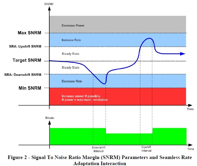

Динамический режим адаптации:
Режим 3: DYNAMIC (Динамический) – скорость передачи данных автоматически выбирается при
инициализации и постоянно адаптируется в процессе работы (указание времени). Режим DYNAMIC
адаптации скорости является необязательным. Все связанные с ним параметры конфигурации также
являются необязательными.
При запуске
В режиме 3 xTU-C запускается, как в режиме 2.
При указании времени
Во время указания времени разрешается адаптация скорости относительно коэффициента адаптации
скорости для распределения избыточной скорости передачи данных между транспортными каналами
(см. режим 2) и постоянного обеспечения минимальной скорости передачи данных в нисходящем
направлении при требуемом или меньшем КОБ для каждого транспортного канала. Скорость
передачи данных в нисходящем направлении может варьироваться от минимальной до максимальной
скорости передачи данных в нисходящем направлении. Адаптация скорости в нисходящем
направлении осуществляется, когда удовлетворяются условия, определенные для запаса
помехоустойчивости для повышения в нисходящем направлении и интервала повышения для
передачи в нисходящем направлении или запаса помехоустойчивости для понижения в нисходящем
направлении и интервала понижения для передачи в нисходящем направлении. Это означает:
– для операции повышения: разрешена, когда запас помехоустойчивости в нисходящем
направлении выше запаса помехоустойчивости для повышения в нисходящем направлении в
течение минимального интервала времени в нисходящем направлении для адаптации с
повышением скорости (т. е. при аномалии RAU, см. Рекомендацию МСЭ-Т G.992.3);
– для операции понижения: разрешена, когда запас помехоустойчивости в нисходящем
направлении ниже запаса помехоустойчивости для понижения в нисходящем направлении в
понижением (т. е. при аномалии RAD, см. Рекомендацию МСЭ-Т G.992.3).
Пока скорость передачи данных в нисходящем направлении остается ниже максимальной скорости
передачи данных в этом направлении для одного из транспортных каналов, увеличение скорости
передачи имеет приоритет над снижением мощности передачи.
7.3.1.4.2 Режим адаптации скорости в восходящем направлении (RA-MODEus)
Этот параметр определяет режим работы xTU-R с адаптивной скоростью в направлении передачи.
Этот параметр используется только при поддержке функции адаптации скорости и может иметь три
значения (Режим 1 – MANUAL, Режим 2 – AT_INIT, Режим 3 – DYNAMIC). Определение каждого
значения совпадает с их определением в режиме адаптации скорости в нисходящем направлении
(с заменой xTU-C на xTU-R и нисходящего направления на восходящее).

Интересный документ
http://www.broadband-forum.org/technical/download/TR-176.pdf
Рассматриваемые конфигурации профиля, оптимальные под IpTV - минимум ошибок и отсутствие потерь - тем более применимы и без пользования IpTV.
В частности,
Upshift/Downshift Interval ставим отличными от нуля, оптимал 10-30 сек.
Непосредственно конфигурация
Применимо к DSLAM с реализацией adsl2+ "до 29 мегабит".
Глубина INP для входящего канала, на мой взляд, существенно завышена и с реализацией adsl2+ на DSLAM-ах"до 24 мегабит" приведёт к существенному падению входящей скорости, 0,5-1 символа в большинстве случаев вполне достаточно.
Можно поэксперементировать также с delay_max, увеличив значения.
Что же касается соотношений SNR - target-min-max-upshift-downshift - подход весьма интересен.
