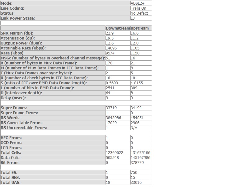

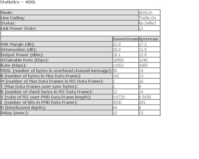

Тариф земля, скорость с ФТП == 100 кб, во флае 500 кб, что за нахер? Что происходит, вдруг у всех скорость упала, а вы отвечаете всё впорядке?!?

inkuter, в модеме что показывается?
inkuter
СообщениеДобавлено: Чт 11-03-10 : 18-50    Заголовок сообщения: Ответить с цитатой
Вот это, сейчас перепрошить попробую и снова скорость замерию.

inkuter
СообщениеДобавлено: Чт 11-03-10 : 20-18    Заголовок сообщения: Ответить с цитатой
Нет эффекта, всё тоже что и выше на кртинках. Причём!!!!!!!!!! Скорость скачивания с одного чела (Gord** не помню полностью) именно с него ~ 1 мбит а со всех других хабов и пользователей (кроме фтп (100 кб)) 5 кб в секунду!!!!!
Я уже и не знаю что делать.

rendy
СообщениеДобавлено: Пт 12-03-10 : 13-56    Заголовок сообщения: Ответить с цитатой
inkuter
Скорость упала внезапно или после изменения профиля? Возможно, криво сменили. Не вижу полных параметров линии.

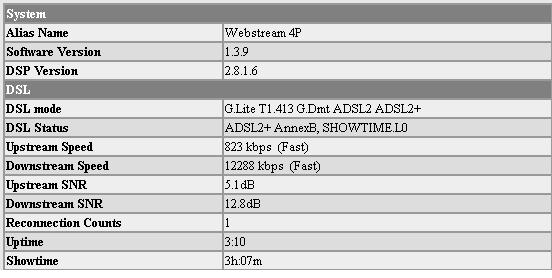

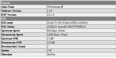

inkuter
СообщениеДобавлено: Вс 14-03-10 : 00-04    Заголовок сообщения: Ответить с цитатой
Вероятно криво сменили, сейчас всё вроде на свои места поставили.
Внутрисеть:
Внешка:
Более-менее доволен теперь.
