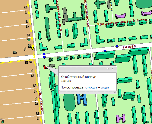

http://www.youtube.com/watch?v=xEPOv1Qsv5o
Уже 4 карбюраторщика шаманили, а все также.
Магазинчик на пл. Чехова

OPRST1986 Гуру
| Evgeny79 писал(а): |
| Магазинчик на пл. Чехова |
Почему это пл. Чехова? В гисе нет названия. Живу в нск с рождения, но о площади Чехова первый раз слышу
Это магазин о котором выше был разговор?????
| Evgenius писал(а): |
| ну раз уж на то пошло,то на левом берегу у Ромчика на чехова всегда нахожу то что мне нужно и по хорошим |
