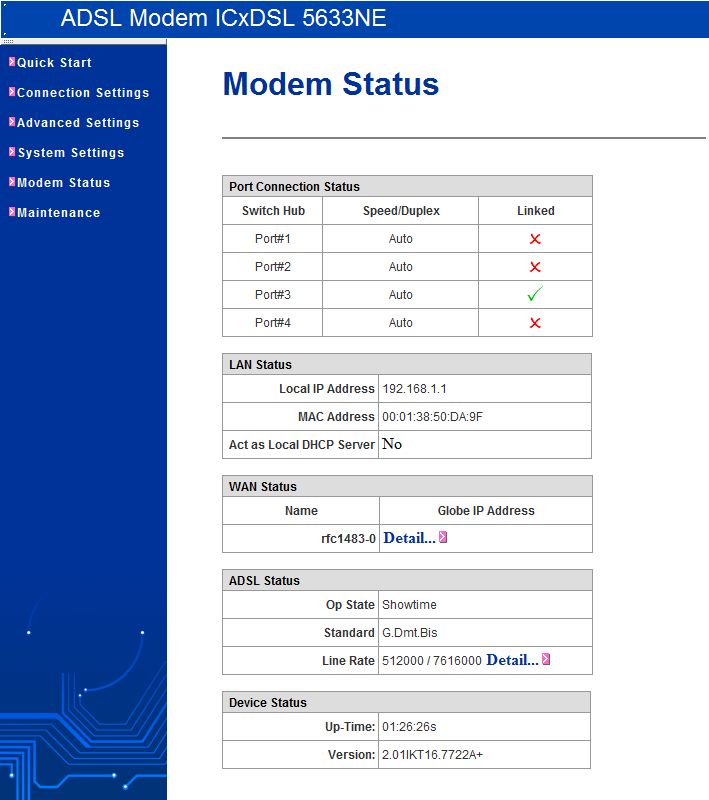

Доброго времени суток .
Накрылся мой Asus DSL-N13 и достал я свой старенький Intercross ICxDSL 5633 NE снова.
Опять вернулся к старой проблеме - не работает он в режиме роутера ни в какую , только мост . Собственно изза чего и покупался вместо его Асус.
Чип у меня такой же как у Т.С. :
Conexant
DA8-9355-PCA
0522 Taiwan
0522GWCW-A0
ARM ™
На плате написано : X7722 VER:3.0 2004.07.15 .
На плате наклейка: X7722 B3772204531
На чипе памяти наклейка: 701W5721A1BA
В web-морде: Version: 2.01IKT16.7722A+
Не понял только где и как искать FCC ID . В ВЕБ-морде ни где не нашёл .
Может кто нашёл рабочую прошивку для этого чуда, или хоть подскажите где рыть ? Вроде как от Xavi x7722r+ должна подойти , но и её я что то ни где найти не могу.
 Описание:  Вот фото WEB-морды.
