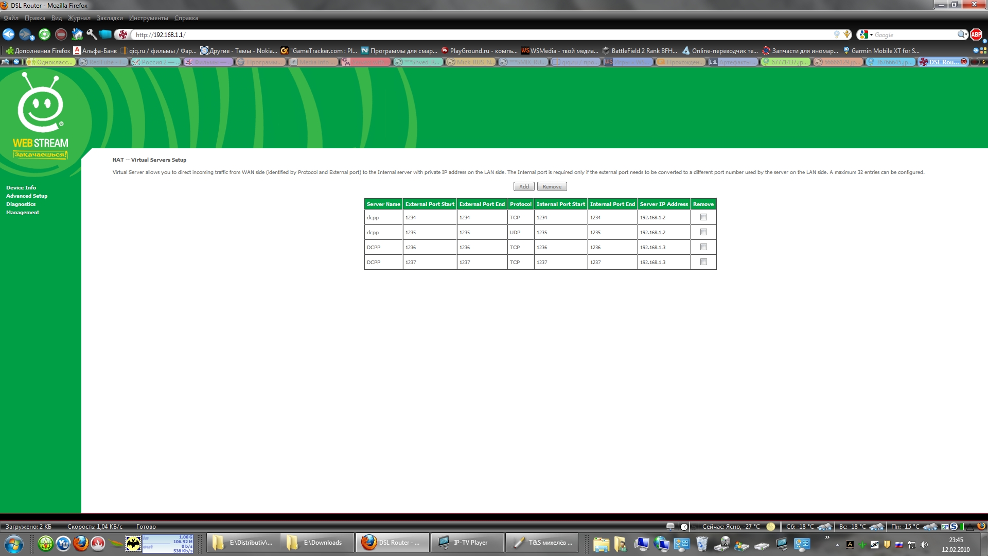

МасяН писал(а):
Мапишь 1236 1237 на ип второго компа.
вообщем картина такая, и во флайлинке тоже самое прописал, а результат отсутствует

ToXaNSK
СообщениеДобавлено: Сб 13-02-10 : 00-48    Заголовок сообщения: Ответить с цитатой
Shved
ИП модема?
ИП 1 компа?
ИП вторго компа?
Модем роутером.
ИП компьютеров и модема должны быть в одной подсети!?
То что компы не видят друг друга не значит что он не находяться в локальной сети, скорее всего не настроен сеть МС...
ToXaNSK
СообщениеДобавлено: Сб 13-02-10 : 00-49    Заголовок сообщения: Ответить с цитатой
Shved писал(а):
Последнее правило порт UDP надо у вас TCP
У вас так:
192.168.1.1/24 модем
129.168.1.2/24 1 комп
192.168.1.3/24 2 комп
Маска везде 255.255.255.252
Шлюз на компах 192.168.1.1
ДНС, если модем может перенаправлять ДНС запросы, а это обычно так, то 192.168.1.1, иначе 217.70.106.5, 217.70.96.34, если они не изменились Smile
Тогда: 1 комп
TCP 1234 192.168.1.2
UDP 1235 192.168.1.2
TCP 1236 192.168.1.3
UDP 1237 192.168.1.3
Заметте что в ДС++ на соответствующих компах, должно быть прописано то же самое, для UDp и TCp портов.
Shved
СообщениеДобавлено: Сб 13-02-10 : 00-58    Заголовок сообщения: Ответить с цитатой
спасибо, поправил на UDP не заработало, собственно так уже тоже было (как только уже не писал), тупо перезагруззил модем и всё стало хорошо, счастье есть! всем кто отозвался спасибо! Тема закрыта.
