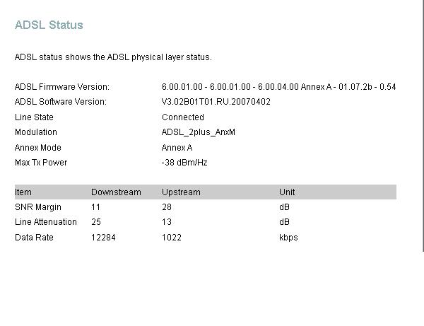

СообщениеДобавлено: Пн 15-02-10 : 21-39    Заголовок сообщения: Ответить с цитатой
PILOT писал(а):
Тем не менее разницы особой не будет. Разве что старый ДСЛАМ без адсл2+.
У меня сейчас на 276-й вот такие характеристики:
 Размер файла:  26.88 KB
 Просмотрено:  112 раз(а)
PILOT
Матёрый
СообщениеДобавлено: Пн 15-02-10 : 22-31    Заголовок сообщения: Ответить с цитатой
Ну тогда точно особой разницы не будет.
Больше все-же зависит от линии, чем от модели ДСЛАМ.
И, кстати, несмотря на аннексМ, аплоад у Вас зажат профилем до 1-го мегабита.
