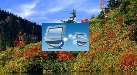

Поставил радмин, то же самое..
Передача файло , чат и прочее вроде работает, а рабочий стол не могу увидить..Драйвер на сервере встал нормально..Пробовал ставить версию 3.1 и 3.4.
На клиентском компе показывается вот такая шняга:
Я уж не знаю что делать!! Помогите советом! help me help me
sog
СообщениеДобавлено: Сб 13-02-10 : 17-50    Заголовок сообщения: Ответить с цитатой
что радмин в логах пишет?
в разделе разное сервера крыжики стоят?
