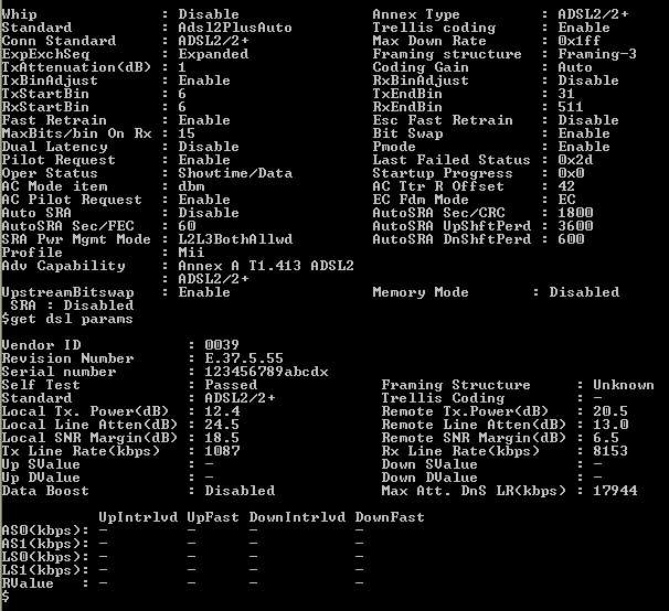

DrayV
Стоп, погоди с профилем.
Подключись к модему с помощью telnet
Пуск-выполнить-telnet 192.168.1.1
и выполни команды
get dsl config
get dsl params
результат сюда.
При разрывах PPPoE профиль понижать не нужно, видимо, был массовый сбой и дело здесь совсем не в профиле. А вот количество CRC можно попытаться уменьшить средствами модема.
Aprelle
СообщениеДобавлено: Пт 29-01-10 : 22-42    Заголовок сообщения: Ответить с цитатой
rendy
заинтриговал Smile
с чем можно поэкспериментировать для лучшего соединения?
rendy
СообщениеДобавлено: Пт 29-01-10 : 22-57    Заголовок сообщения: Ответить с цитатой
Aprelle
Можно попробовать так (исправлено):
modify dsl config autosraenable enable
modify dsl config sra enable
modify dsl config advcapability adsl2plusm
commit
С синтаксисом ввода могу ошибаться. Проделай, если есть желание поэксперементировать, и сообщи результат.

Aprelle
СообщениеДобавлено: Пт 29-01-10 : 23-17    Заголовок сообщения: Ответить с цитатой
нашел
modify dsl config ?
commit
adsl2plusm - типа он должен в АннексМ переключиться?
мой модем вроде не должен АннексМ поддерживать
сейчас перегружу...

СообщениеДобавлено: Сб 30-01-10 : 01-26    Заголовок сообщения: Ответить с цитатой
Похоже нет никакого AnnexM Sad
см. capvalues
[ advcapability <capvalues> ] Values: as given below
DSL config standard : t1413|glite|gdmt|multi|autosensegdmtfirst
: |gdmtorlite|autosenset1413first|adsl2plus
: |adsl2|adsl2auto|adsl2plusauto|bbis|bbisplus
: |bbisreadsl|bbisauto|bbisplusauto|mbis
: |mbisplus|mbisreadsl|mbisauto|mbisplusauto
<capvalues> : disable|annexa|annexb|annexc|annexaandc|annexh|adslplus
: |ereach|gspanplus|gspanplusplus|adsl2|adsl2plus|t1413
: |multi|adsl2andadsl2plus|annexaall|annexabisplust1413
: |annexabisplusgdmt|adsl2m|adsl2plusm|annexball
: |annexbbisplusgdmt|annexbbisplust1413
Aprelle
СообщениеДобавлено: Сб 30-01-10 : 01-41    Заголовок сообщения: Ответить с цитатой
Хотя adsl2plusm в списке параметров присутствует!
Профиль сменили, стал 13000 Fast (просил 15000/1500)
Однако при adsl2plusm линк не поднимается
При adsl2plus
Стандарт модуляции текущего соединения G992.5-Annex.A
