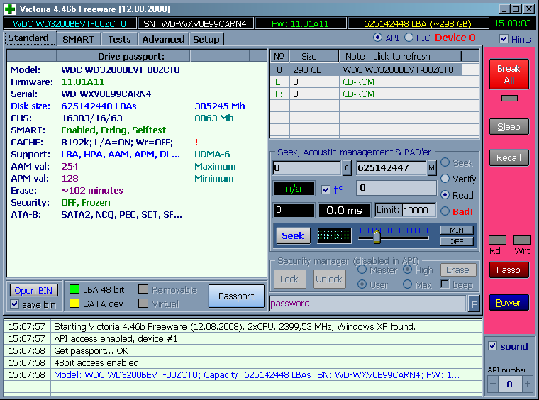

После выхода из ждущего режима виктория показывает вот что:
Что значит восклицательный знак в графе CACHE?
VOIN_FORUMA
СообщениеДобавлено: Чт 28-01-10 : 16-44    Заголовок сообщения: Ответить с цитатой
Wr=OFF = запись OFF = "ерунда" программы OR кэш "отвалился"
СообщениеДобавлено: Чт 28-01-10 : 16-52    Заголовок сообщения: Ответить с цитатой
Такое только после выхода из ждущего режима, при включении-выключении компа или перезагарузке кэш работает и не "отваливается".
Где косяк, в виктории, или реально что-то с винтом?
На работоспособности никак не сказывается по ощущениям.
VOIN_FORUMA
СообщениеДобавлено: Чт 28-01-10 : 17-11    Заголовок сообщения: Ответить с цитатой
Скорее всего это ....., хотя, может быть и ......
