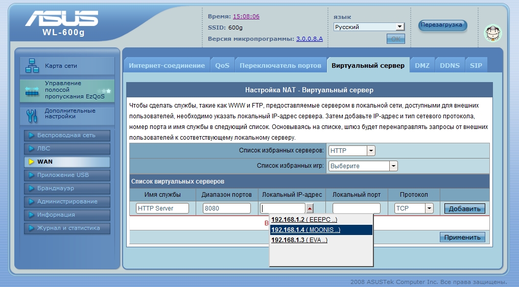

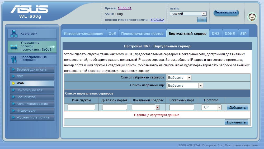

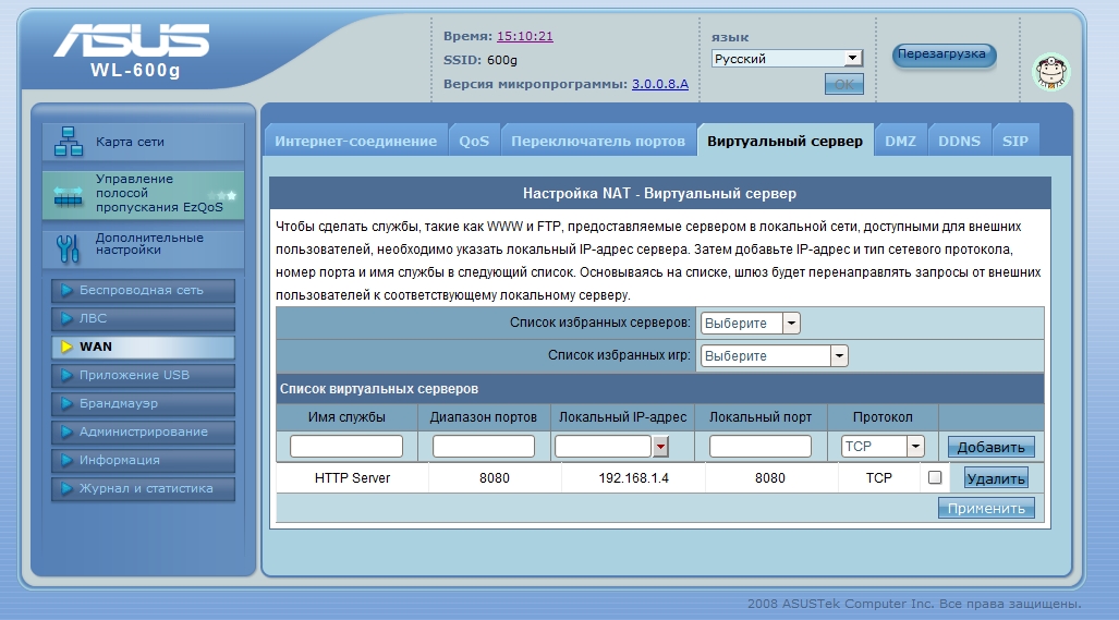

Как мне видится задача в том чтобы заставить роутер внешние запросы пришедшие на IP 90.188.xxx.xxx перебрасывать на локальный IP 192.168.1.4... немного покопавшись в меню роутера нашел вот Это: "Настройка NAT - Виртуальный сервер"
согласно описанию вверху подумал что именно это мне и нужно... забил вотъ такие значения:
"применить" - перезагрузка ... ну и вот:

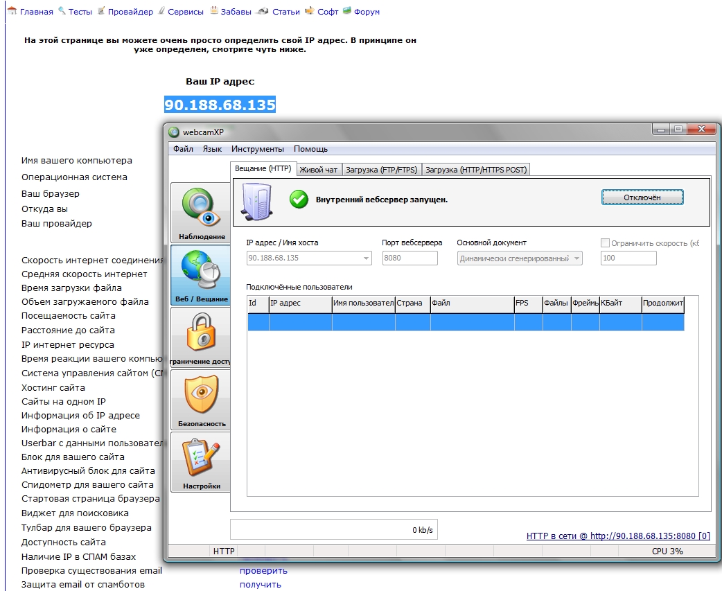

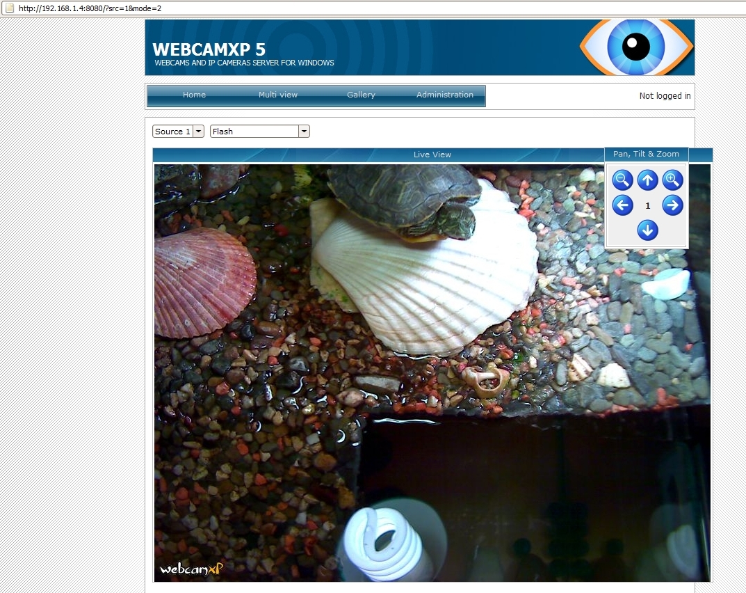

затем запустил веб-сервер в webcamXP с значениями по умолчанию (...токо "IP адрес / Имя хоста" менял ввиду смены динамического ип при перезагрузке роутера):

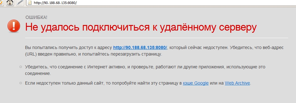

тыкаю в браузере http://90.188.xxx.xxx:8080/ и фигЪ...
зато в локалке - на http://192.168.1.4:8080/ все работает...
Тыкнете польцем что делаю не так/нужно делать?!)

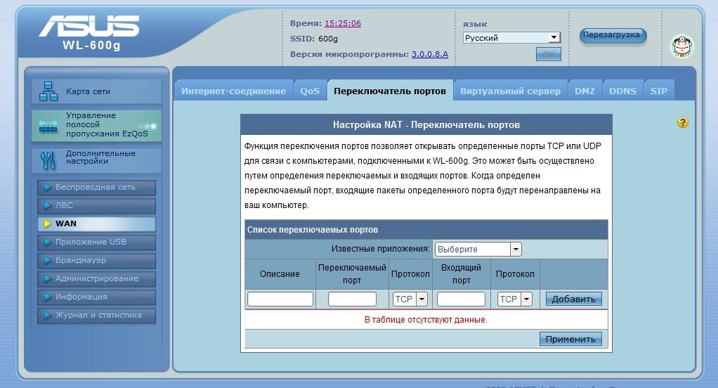

З.Ы. пробовал все тож самое на ПК с WinXP - не получается... и еще заинтересовала вкладка в роутере: "Настройка NAT - Переключатель портов"
может мне сюда?)

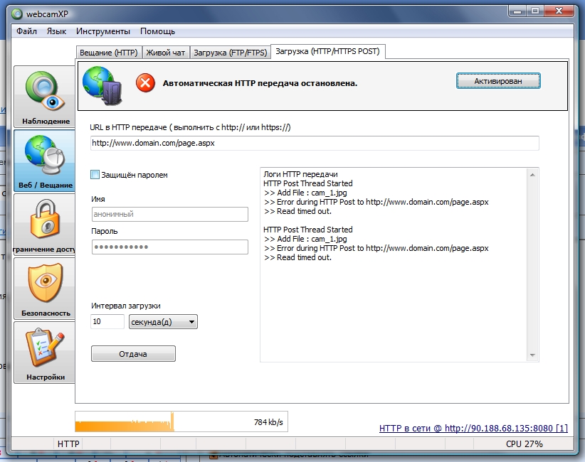

или в webcamXP не все настроил? тут вот еще есть что то:

moonis, ну во первых если ты хочешь проверить работу камеры в интернете то нужно и пробовать подключаться из инета..А если ты вводишь внешний адрес находясь в локалке то соответсвенно ничего и не увидишь..
Во-вторых: все вроде сделано правильно..
да ну... во всяком случае из сети другого провайдера (с отслеживанием своего ипишника) та же история...

о да... все гениальное просто... нужно было прописать в 2х местах)) открыть порт в "Настройка NAT - Переключатель портов" и создать переброс в "Настройка NAT - Виртуальный сервер" всем спасибо))
