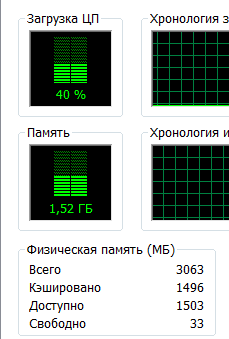

Что вы его пугаете. Все у человека в порядке. Он просто смотрит диспетчер задач (судя по его сбивчевым словам). На картинке ниже кусочек от диспетчера задач у меня. У меня стоит 3 Гб. Что он и говорит (пункт "всего"), ну а "доступно" в данный момент у меня 1503 Мб. Ну это уж зависит от того, что я назапускал в данный момент.
