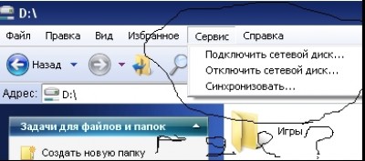

В окне проводника исчезла вкладка свойства папки
Вероятно следствия вмешательства вируса
? есть ли ещё способ открыть свойства папки ХР
Варианты переустанови ХР не нужно давать я и сам знаю
операционка у меня ЗВЕРЬ 09 09 09
Её тоже оскорблять не нужно
Фото прилогаю

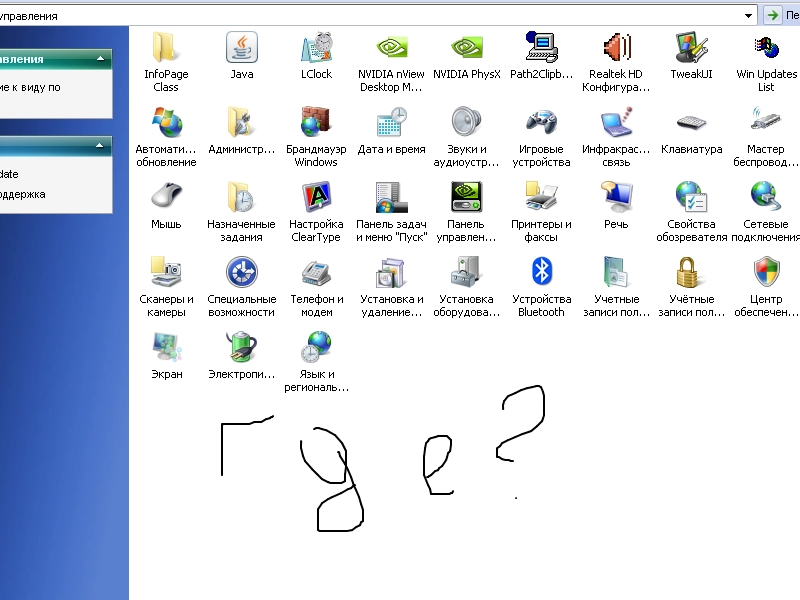

Чёрез панель управления?
СообщениеДобавлено: Ср 4-11-09 : 21-29    Заголовок сообщения: Ответить с цитатой
http://ipicture.ru/uploads/091104/xrMD2tWB8a.jpg

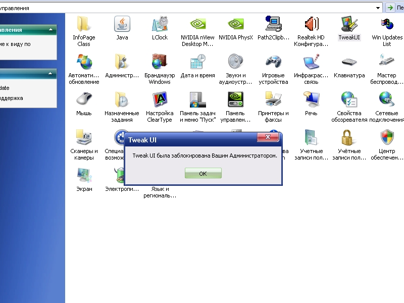

Diawol
СообщениеДобавлено: Ср 4-11-09 : 21-38    Заголовок сообщения: Ответить с цитатой
Нету тоже Cry
 Размер файла:  196.61 KB
 Просмотрено:  172 раз(а)
СообщениеДобавлено: Ср 4-11-09 : 21-54    Заголовок сообщения: Ответить с цитатой
Diawol
У тебя там твикер вроде какой-то, пошарься в нём.
Diawol
СообщениеДобавлено: Ср 4-11-09 : 21-58    Заголовок сообщения: Ответить с цитатой
Тоже не то
Я админ разблокировать не получается входил даже через безопасный режим
