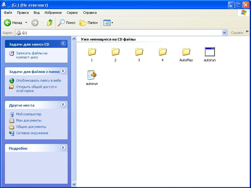

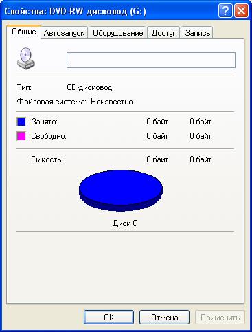

После 4 лет юзанья дисковод перестал читать диски. Может и стоит почистить чистящим диском, но дело в том что диски не читаются выборочно. В чём может быть дело?
Выглядит так
