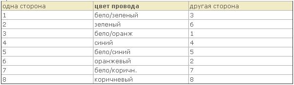

Хм. Таблицы интернетные одно говорят, а кабели другое..
В таблицах пишут, что менять местами надо проводки, а у кабелей они все симметрично друг друга. Прозвонил кабель от компа к модему свой - всё точно так же. Дело не в кабеле 100%
Что-то другое тут...

kolyanych
Только ораньжевую с зелёной? И всё?
Не вот так?

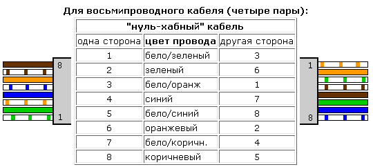

hl2user
maggot
СообщениеДобавлено: Пт 30-10-09 : 20-45    Заголовок сообщения: Ответить с цитатой
kolyanych
Утверди, какая схема правильная?)
Такая:
или то же самое в цифрах:

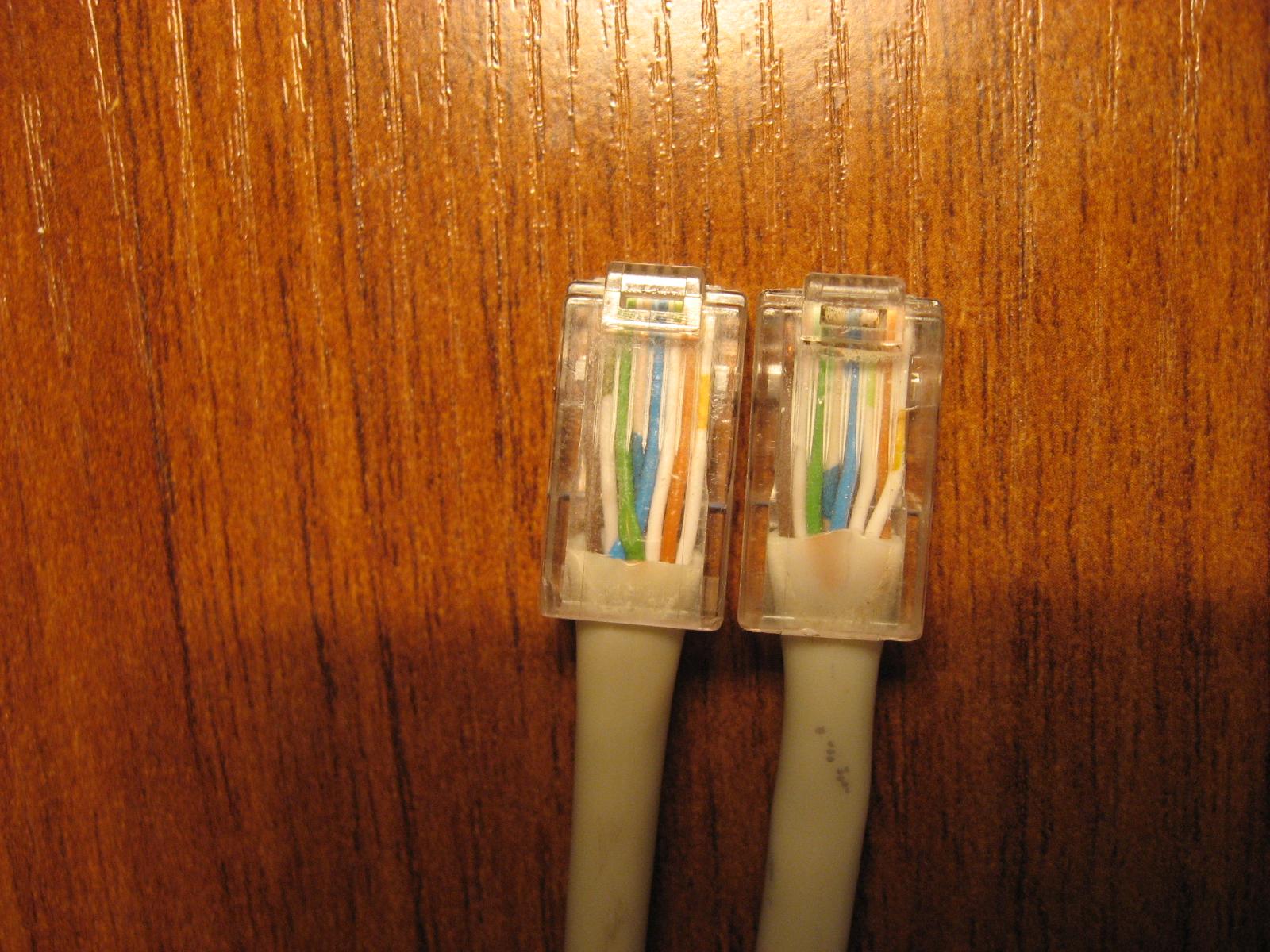

kolyanych
СообщениеДобавлено: Пт 30-10-09 : 20-46    Заголовок сообщения: Ответить с цитатой
hl2user писал(а):
Вот так?
Нет. За основу - фотка, и
kolyanych писал(а):
меняй местами в одном коннекторе оранжевую пару с зелёной.
kolyanych
СообщениеДобавлено: Пт 30-10-09 : 20-48    Заголовок сообщения: Ответить с цитатой
Последняя картинка годится.

dim2
СообщениеДобавлено: Сб 31-10-09 : 14-29    Заголовок сообщения: Ответить с цитатой
Смотрю на фотку, левый коннектор бело-зеленый провод , такое ощущение, что не подключен
Нет, всё Okey
