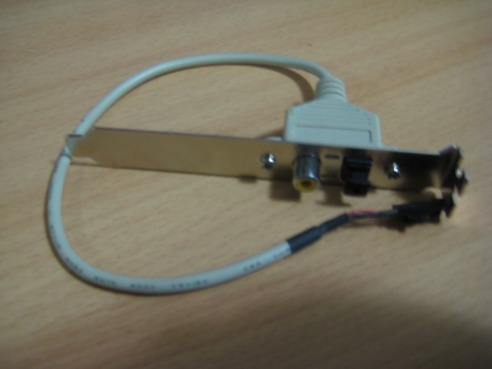

собственно я так понимаю ты говоришь про эту планку
проблема в том, что в комплекте с мамкой ее нету. пытался найти в онлайн-магазинах и нашел только в Корее и США. Заказывать оттуда не реально (доставка в 3 раза дороже чем сам товар). Если есть ссылки на российские магазы, пишите!

так же добавлю, что возможно данная планка (digital audio connector 4-1 pin spdif_out) есть в комплектах с другими мамками! если у кого есть и она не используется - продайте!

Можно попробовать так
http://price.ru/bin/price/prodlist?curr=2&pnam=spdif%20out&base=1&vcid=080803&cid=2604&where=03&sort=1&acod=incity
http://price.ru/bin/price/prodlist?curr=2&base=1&pnam=spdif&where=03&vcid=010304&sort=1&cid=0904&acod=incity
первые предложения
СообщениеДобавлено: Вт 27-10-09 : 19-12    Заголовок сообщения: Ответить с цитатой
Вообще, так я думаю, что мозгов в этой планке нет, там какие-то защиты разве что.
попробовать самостоятельно разъем сделать Smile

ну тогда о самостоятельном не парьтесь Smile
создайте тему - куплю SPDIF планку для матери - может найдется у кого. она по ходу стандартная.

СообщениеДобавлено: Пт 30-10-09 : 21-18    Заголовок сообщения: Ответить с цитатой
Вот такая за 100рэ пойдёт? Торг не уместен, 100рэ не деньги.
