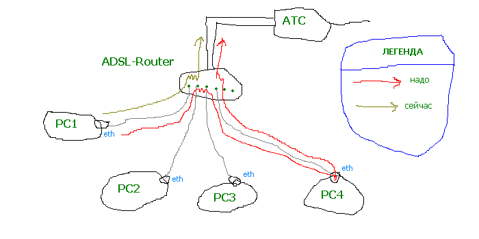

Есть несколько компьютеров, которые выходят в интернет через адсл-роутер. Необходимо посчитать трафик каждого компьютера.
Единственное решение без изменения структуры сети - завернуть весь трафик на один из компьютеров, посчитать его на нём и отправить на роутер. Т. е. нужно реализовать возможность прогона и подсчёта трафика через компьютер с одной! сетевой картой.
Пока получилось это сделать только с ЮзерГейтом, но на его глючность столько нареканий, что я заранее боюсь с ним связываться.
Пробовал в Керио ВинРоуте, ВинГейте и пр. - не получается или я не умею.
Никто не сталкивался?

Wega
СообщениеДобавлено: Сб 24-10-09 : 20-10    Заголовок сообщения: Ответить с цитатой
Isc
Пробовал TMeter. С одной сетевой у меня не получается, хотя для неё и заданы две подсети, но TMeter их не различает.
WinGate ставил, но его интерфейс отбил всё желание с ним разбираться. Тем более, когда шансов встретить нужную функциональность очень мало. Будет время, попробую ещё раз. Народ преимущественно его хвалит как и Керио.
BuXTeR
Хотелось бы NAT'ом обойтись, ибо для начала нужно посчитать потребление по всем "каналам" включая скайп, яху, почту и пр. А проксирование придётся настраивать на каждом клиенте в каждой программе, плюс некоторые клиенты непостоянные ноутбучные и всё это удалённо.

Wega
СообщениеДобавлено: Вс 25-10-09 : 00-07    Заголовок сообщения: Ответить с цитатой
Властитель Форума писал(а):
// настроить модем мостом, поднимать PPP на винде и использовать TMeter как NAT (RAS-NDISWANIP - внешка, сетевая карта - локалка)
Не догадался, идея интересная, попробую.
