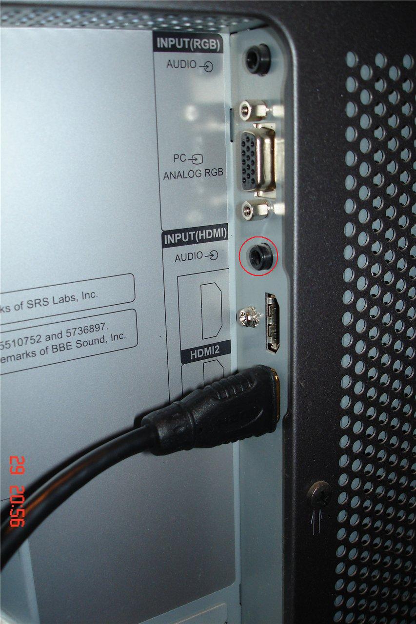

Вот сюда подключай звук

Никит Продвинутый форумчанин
| я проводом 3,5 мм на 3,5 мм подключил 1 к звуковухе второй к телику куда ты показал, но почему то звука нет |

Serj Гуру
| Никит писал(а): |
В телеке, в меню звука поковыряйся, наверняка там найдется пункт ответственный за это гнездышко )) . А лучше заведи на видюху цифровой звук как я писал выше, и будет счастье тебе.
Отпиши модель видеокарты и материнской платы. |
| вот материнка Intel DQ45EK, в ней втроена видюха слабенькая и звуковуха |
