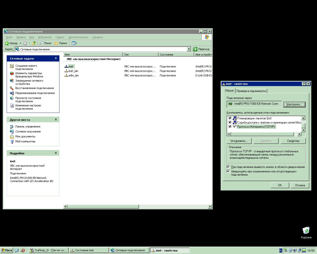

принцип работы: 3 сетевые, 1 на сеть администрации, 1 на бухгалтеров, 1 на модем (модем LAN-овский).(на коммутатор 2 уровня пока нет денег=)))) и в настройках сети подключения к интернету нет такой функции, так как сервер видит это подключение просто как сеть, а не как соединение с инетом

Вот я тоже не пойму - ведь по умолчанию с двумя сетевыми как минимум так и стоит делать - расшаривать главное подключение, тогда проблемы прокси отпадут.

это программа и не зависит от настроек ИЕ, она самостоятельная, никакие настройки она не копирует все в ней вбивается в ручную... на данном этапе она начинает работать если в настройках "свойство сети" на клиентской машине вбить шлюз (это ай-пи сервера) и ДНС сервер (это айпи модема)
