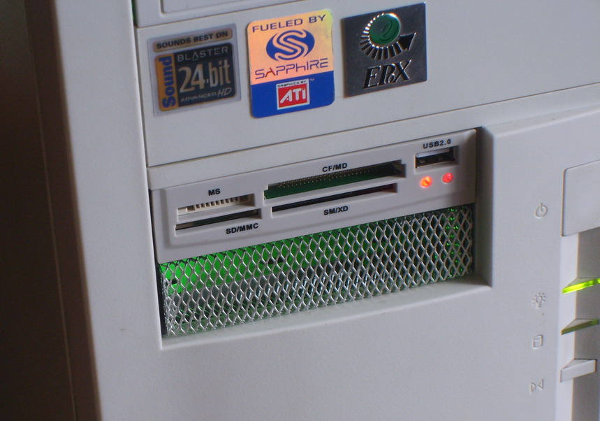

поставил новый картридер, т.к. на старом, как я думал, сломался SD-слот. Оказалось, что карты не читаются в обоих ридерах. Вернее, читаются, но скорость обращения с данными такая, будто я снова в сети через dial-up модем, попытки скопировать файлы заканчиваются еррорами типа устройство не готово. Причём обычная юсб-флеха, воткнутая в тот же картридер, прекрасно работает. Может кто знает в чём причина сего безобразия?

вообще грешил на цифровик, типа криво пишет фотки на флеху, однако после форматирования и записи чего угодно на чистую флеху с компа, shit happens again. Методом исключения пришёл к выводу, что дело либо в матери, либо в оси. Ну или может шлейфы обоих картридеров были неправильно подключены Very Happy

мать EP8RDA3+, картридер обычный Acorp, 4 слота под карты и 1 юсб.

короче основные подозрения падают на участок штырьки юсб на мамке - мамка - ось. Хотя ось тоже переустанавливал, не помогло... Sad задал этот же вопрос на 1nsk, не один я с такой проблемой...

в общем, нужно смотреть, что за чип стоит внутри ридера. бывает, что пихают туда тормознутый. на хоботе, вроде, ищи поиском по модели и версии. у меня работает вполне сносно.

ридер CRIP200б по отзывам - никаких нареканий, SDHC даж читает. Интересно, если распиновку поменять (вместо DATA 5-/5+ поставить DATA 4-/4+), ничего не сгорит? Smile

Acorp "CRIP200-B" ver.5.0 - Ридер основан на древней микросхеме Alcor Micro AU6370 - Предельная скорость линейного чтения скоростных SD-карт в Everest Disk Benchmark - 4,36 MB/s.- тормоз.
и посмотри, в каком режиме работает, может усб 1.0

например, в эвересте. в разделе усб, на каком канале висит ридер

поэкспериментировал ещё. форматированную флешку видит, открывает, записывает данные влёт, как положено. после извлечения и повторного втыкания начинаются зависания, обозреватель виндовс впадает в задумчивую апатию, пока карточка не будет выдернута. Записанные файлы видит, но работать с ними не может.
отказывается грузить даже превью фоток
