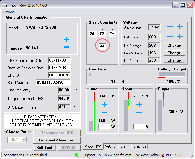

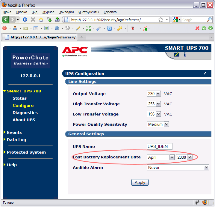

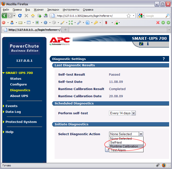

у меня SMART-UPS 700
мигать начал, когда одна батарея сдохла и после замены батарей продолжал, калибровка не помогала
заряд показывал 100% и в тоже время Battery Discharge
причина и лечение:
Как пользоваться программой для устранения "Battery Discharge" при явно новых батареях ?
1. Компьютер и UPS должны быть соединены кабелем, как при работе с Power Chute.
2. Запускаете программу APCFiX.
3. В меню Options устанавливаете галочку напротив опции "Smart-UPS 3Gen. Battery Const.AUTO Fix".
4. В разделе Choose Port выбираете COM порт.
5. Дождитесь появления на экране информации от UPS.
7. Почему возникает ситуация когда UPS сигнализирует "Battery Discharge" ?
Эта ситуация возникает не при замене батарей, а по мере эксплуатации UPS и старении
батарей.
В частности, при запуске Self Test и Run Time Calibration из программы Power Chute.
Программа Power Chute устанавливает константу в памяти UPS в соответствии с реальным
состоянием батарей. Это необходимо для корректного определения времени автономной
работы от батарей, своевременного оповещения пользователей об отключении сервера,
а также, правильной индикации времени автономной работы в программном обеспечении.
По этой причине, к моменту замены батарей, константа часто находится в неправильном
состоянии по отношению к новой батарее.
по слухам в инете СЦ за это берет рублей пицот ))
APCFIX.zip
Скачать
 Размер файла:  398.68 KB
 Скачано:  7357 раз(а)
Последний раз редактировалось: Big Digger (Чт 27-08-09 : 00-16), всего редактировалось 1 раз

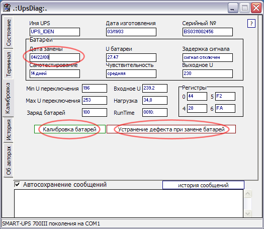

или можешь этой прогой воспользоваться http://saprjkin.narod.ru/upsdiag.htm
Много вопросов в письмах задают по поводу калибровки батарей. Остановимся подробней. Суть калибровки батарей заключается в измерении ёмкости батарей путём их разряда на нагрузку. При этом блок переходит на работу от батарей и разряжает до 10,5вольт (21 в 24 вольтовых). При этом выщитывается коэффициент который назвали "регистр 0". Этот регистр после калибровки прописывается в EEPROM. В протоколе обмена существует команда "D" которая запускает калибровку батарей. Вся беда в том, что UPS_ы не способны изменить показания "регистра 0" в большую сторону, увеличивая его при замене батарей. Для преодоления этого создана кнопка "Устранение неисправности при замене батарей". При нажатии на эту кнопку "регистр 0" прописывается заведомо большим числом и после включает калибровку. При этом после калибровки UPS успешно переписывает "регистр 0" реальными выщитаными данными, но в меньшую сторону. Каждое нажатие на данную кнопку снимает со счёта фирмы APC примерно 50 долларов в Вашу пользу (шутит автор).

Arkan писал(а):
Откалибровать чем ? напильником ?
естественно, софтом - родным PowerChute или UPSDiag
Arkan писал(а):
аккумуляторы новые поставил
новые калибровать обязательно, а так же дату замены установить
Arkan писал(а):
За софт спасибо но ничего не изменилось
опцию Smart-UPS 3Gen. Battery Const.AUTO Fix выбрал до коннекта? APCFiX коннектится к UPS?
щелчки слышал после коннекта к UPS? цифры в поле "регистр 0" менялись при этом?
если делал все правильно и не помогает, то проблема наверное аппаратная
вопрос о надежном контакте и правильной полярности при подключении батарей, надеюсь, лишний? Smile
