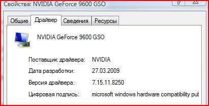

dim2, драйвера-то на видео какие стоят? |
dim2 Эксперт
A7 писал(а): |
Кстати, процессор какой? |
Атлон 4600 (виртуализацию поддерживает)
k0stE писал(а): |

k0stE Гуру
dim2 Эксперт
k0stE писал(а): |
юзай это. |
Сейчас скачаю, сравню. |

k0stE
fallout2 поставился и нормально работает даже не включая режим совместимости на семерке. Исчезли "артефакты" и косяки со шрифтами.
Предыдущий (косячный) драйвер семерка ставила сама
Правду говорят: Век живи- век учись... и винде не верь.  |

dim2, XP тоже ставит... это совсем не значит, что не надо пойти на сайт производителя и скачать свежий драйвер.
После установки ОС Windows, я первым делом ставлю драйвера на видео\звук\логику\AHCI драйвер\сеть и wifi. |
