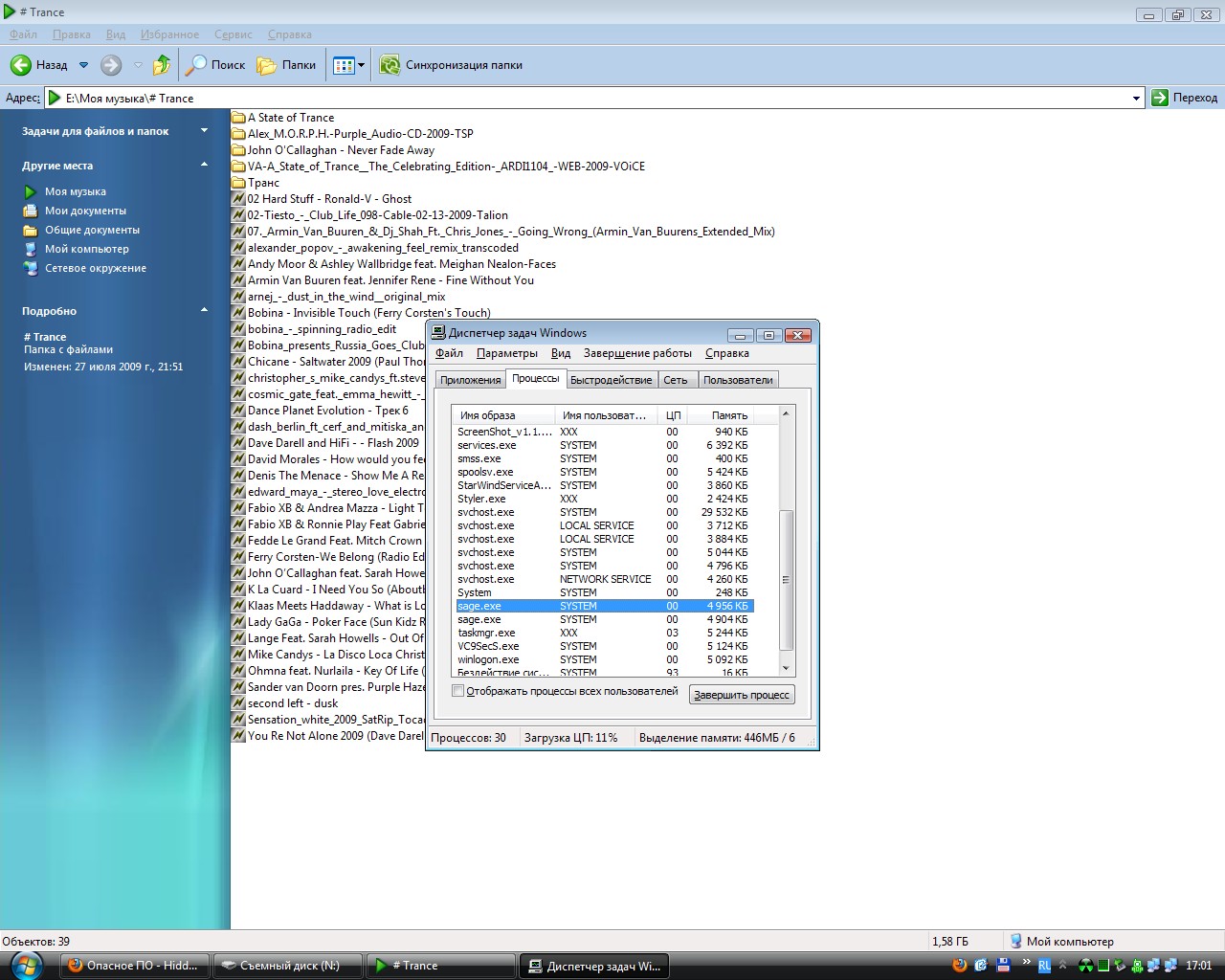

погуглил и выяснилось что не у меня одного такая проблема, а именно:
"вообщем пытался взломать касперсокго с помощью утилиты frost (триал для 8 версии морозит), но стал появлятся процесс sage.exe переодически запускаться окно Doc-a и при этом выкидывает на рабочий стол (примерно каждые 30 минут), вирусов нет, в реестре убил, заморозку снял проблема осталась, даже теперь по 2 процесса появляется, в автозагрузке ничего лишнего, помогите плз избавиться."
Внятного решения проблемы ненашёл. Сканировал компьютер Кисой8 авастом и курейтом, толку 0. Подскажите что делать.

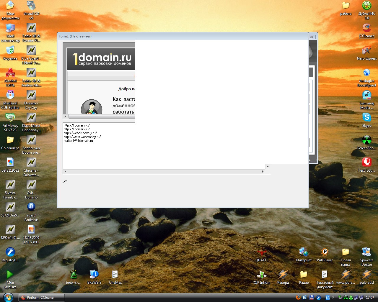

думаю в следствии этого появились ещё и такие окна которые клонируются по 5-7 штук.
