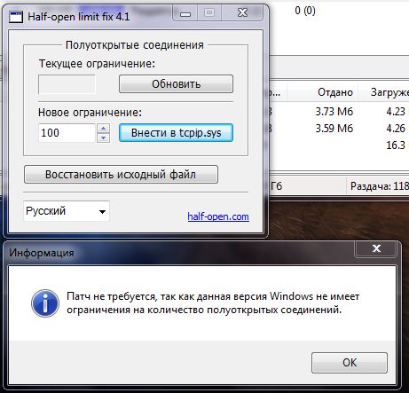

Гром
СообщениеДобавлено: Вс 9-08-09 : 19-37    Заголовок сообщения: Ответить с цитатой
запустил ради интересу програмулинку эту
вот что мне написало:
Ось Win7 x64
Nemo-93
СообщениеДобавлено: Вс 9-08-09 : 19-38    Заголовок сообщения: Ответить с цитатой
Гром
Ну так зачем под семёркой то запускать? Smile
СообщениеДобавлено: Вс 9-08-09 : 19-40    Заголовок сообщения: Ответить с цитатой
Гром Все правильно, в семерке другой сетевой стек.
Гром
Smile
СообщениеДобавлено: Вс 9-08-09 : 19-47    Заголовок сообщения: Ответить с цитатой
Я тоже в семёрке запустил, а потом вспомнил, что там и так всё чотка.
